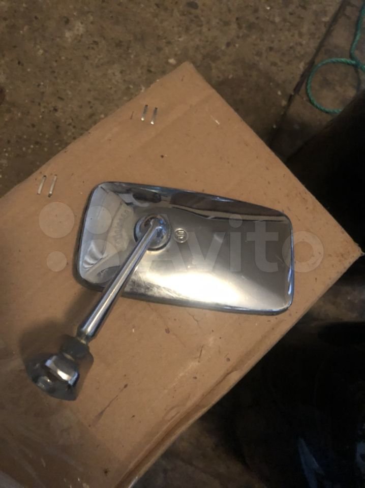

Надо примерно такое зеркало:
Оно на длиной ноге, прямоугольное и большое по площади. И его будет легко сломать, надо второй шарнир у руля. Но не могу найти ничего подобного на алике.

Вот такие есть зеркала на али https://youtu.be/Mw7uHybWb1U
Для меня минусы, они круглые. И они складывают в одной плоскости. Хотелось бы шарнирное соединение. Чтоб при падении или ударе веткой согнулось в любой плоскости.

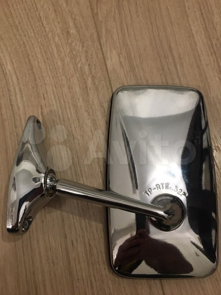

Зеркало от жигулей. У него шар только в кронштейне к кузову или сам зеркальный элемент тоже подвижный?
На другой фотке видно, што два шара. Есть регулировка. Увеличить стойку и на мотоцикл.
