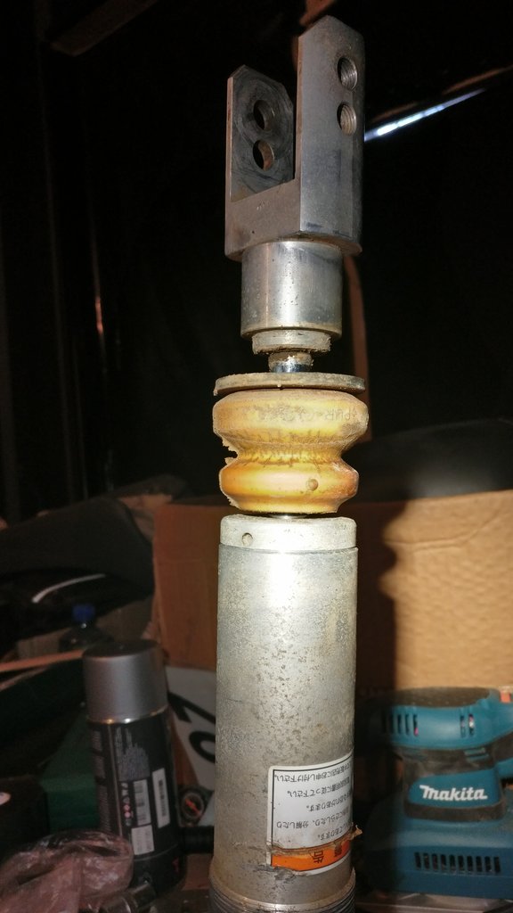

Сегодня хотел снять аморт, но тяга прогрессии мешала открутить нижний болт. Гайки прогрессии никак не удавалось сдвинуть с помощью трещотки (рычаг 25 см). Пришлось у коллеги брать вороток и трубу, только тогда удалось открутить. Завтра сниму аморт, помою, буду решать с отправкой. Снимать буду через верх, корпус воздухофильтра вытащил. Заодно подшипники гляну. Должно быть все ок, снаружи все чистое и чистая смазка на тавотницах видна.
P.S. Вчера в мотовело шпильку пытался подобрать, предлагали оставить как есть, я сказал что хочу все сделать правильно и упомянул, что у меня джебель, продавец сказал джебеловоды они такие)

- - ontonovich   Сегодня хотел снять аморт, но тяга прогрессии меша...   19.3.2021, 22:10
|- - AndreyVN   Цитата(ontonovich @ 19.3.2021, 19:10) Вче...   20.3.2021, 12:27
|- - ontonovich   Цитата(AndreyVN @ 20.3.2021, 12:27) Сходи...   20.3.2021, 18:24
- - serg   Цитата(ontonovich @ 19.3.2021, 22:10) про...   20.3.2021, 0:18
- - Doctorfrolov   должен. значит давление кончилось) сам вряд-ли бу...   20.3.2021, 18:48
|- - ontonovich   Цитата(Doctorfrolov @ 20.3.2021, 18:48) д...   20.3.2021, 19:20
- - serg   Цитата(ontonovich @ 20.3.2021, 18:24) дол...   20.3.2021, 19:12
- - Max_br   Ремкомплектов на них нет что ли?   20.3.2021, 19:40
|- - ontonovich   Цитата(Max_br @ 20.3.2021, 19:40) Ремкомп...   20.3.2021, 20:05
- - Doctorfrolov   наличие или отсутствие давления, с ремкомплектами ...   20.3.2021, 19:56
- - Max_br   Ааа, понял, нипеля не мае))) сложно как то все   20.3.2021, 20:01
- - Max_br   Понял, я думал он идет по умолчанию   20.3.2021, 20:30
