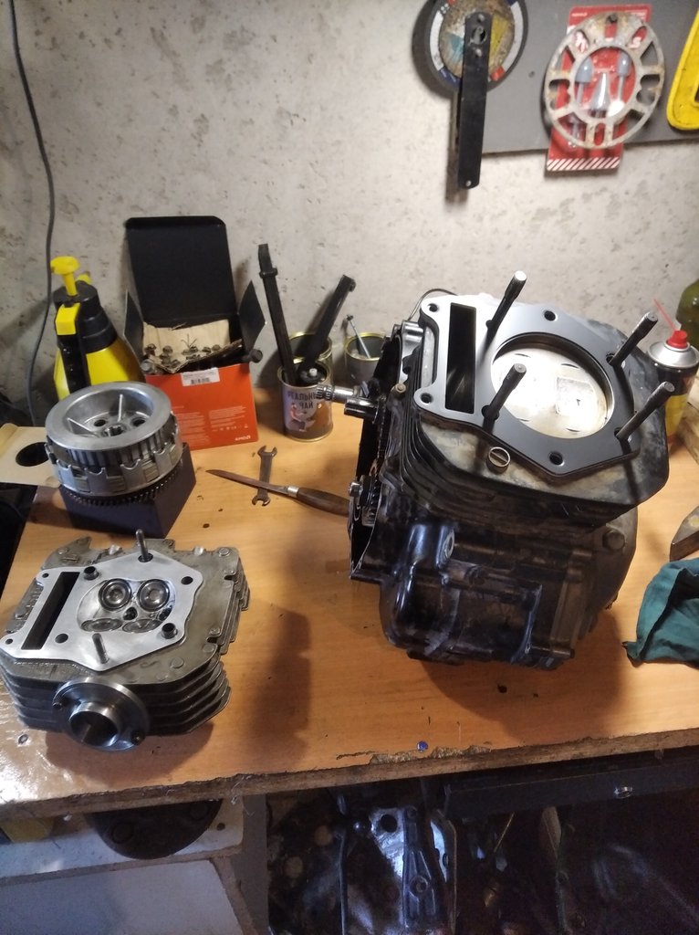

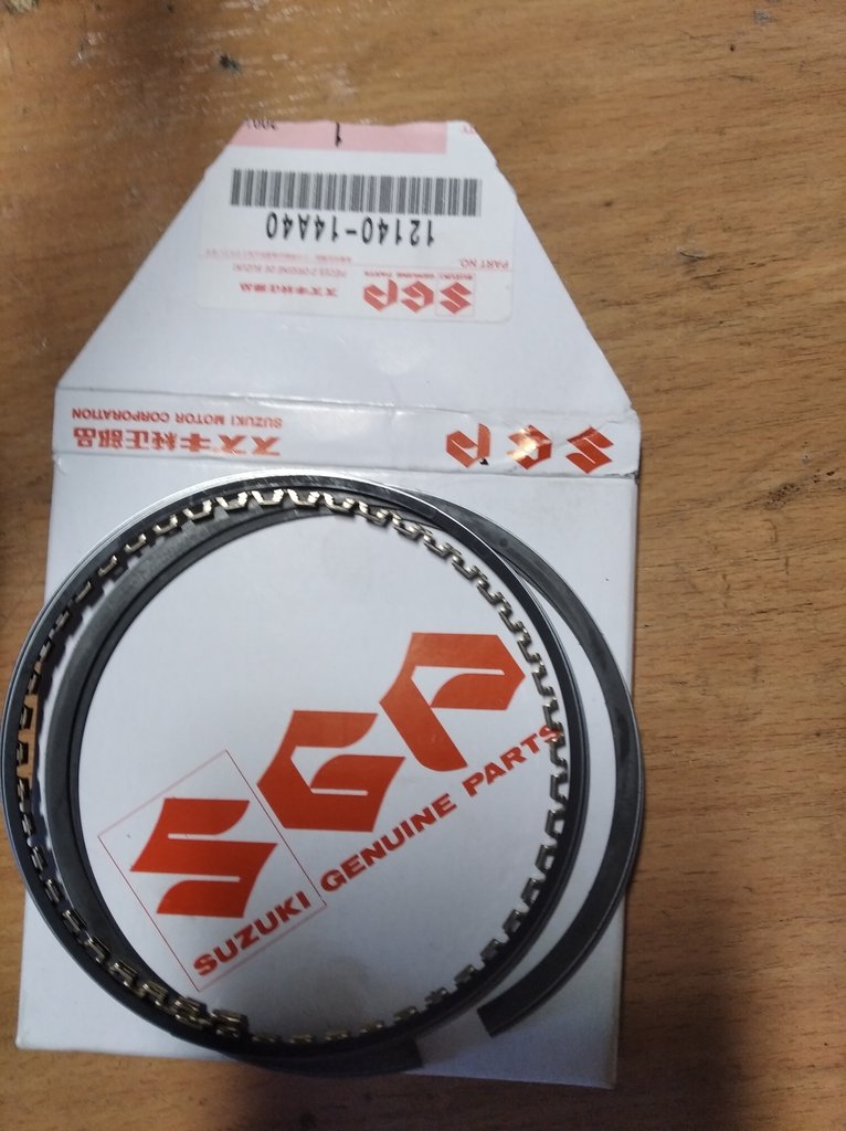

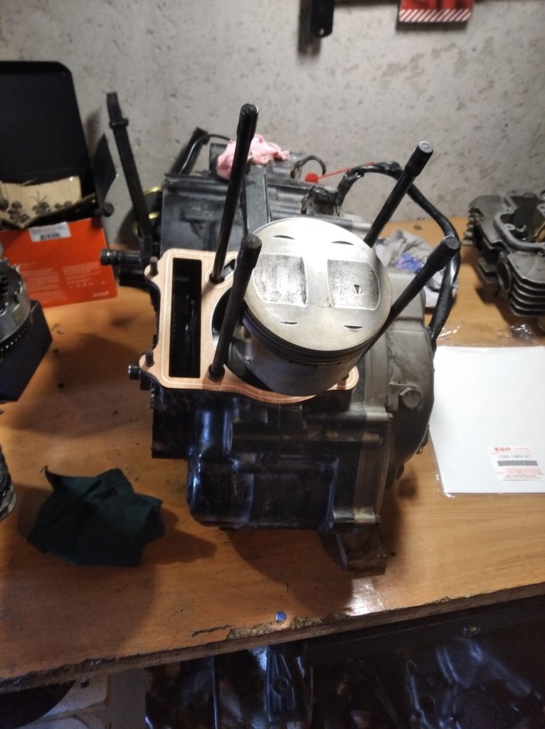

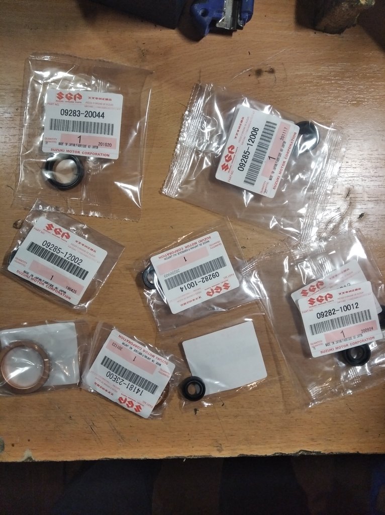

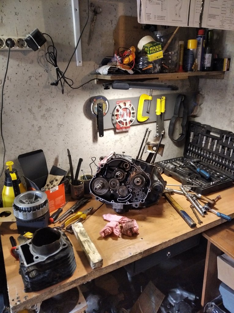

Сдаваться так просто я не привык, принял вызов и заказан новый коммутатор через ебей со Словакии. Ну а пока он шёл, решил из кучи герметика и текущего масла собрать что то похожее на двигатель. Закупился оригиналом на свои отпускные и стал ждать весны.
Запчасти пришли, коммутатор почта потеряла, ну а на улице потеплело, самое время заняться старичком)

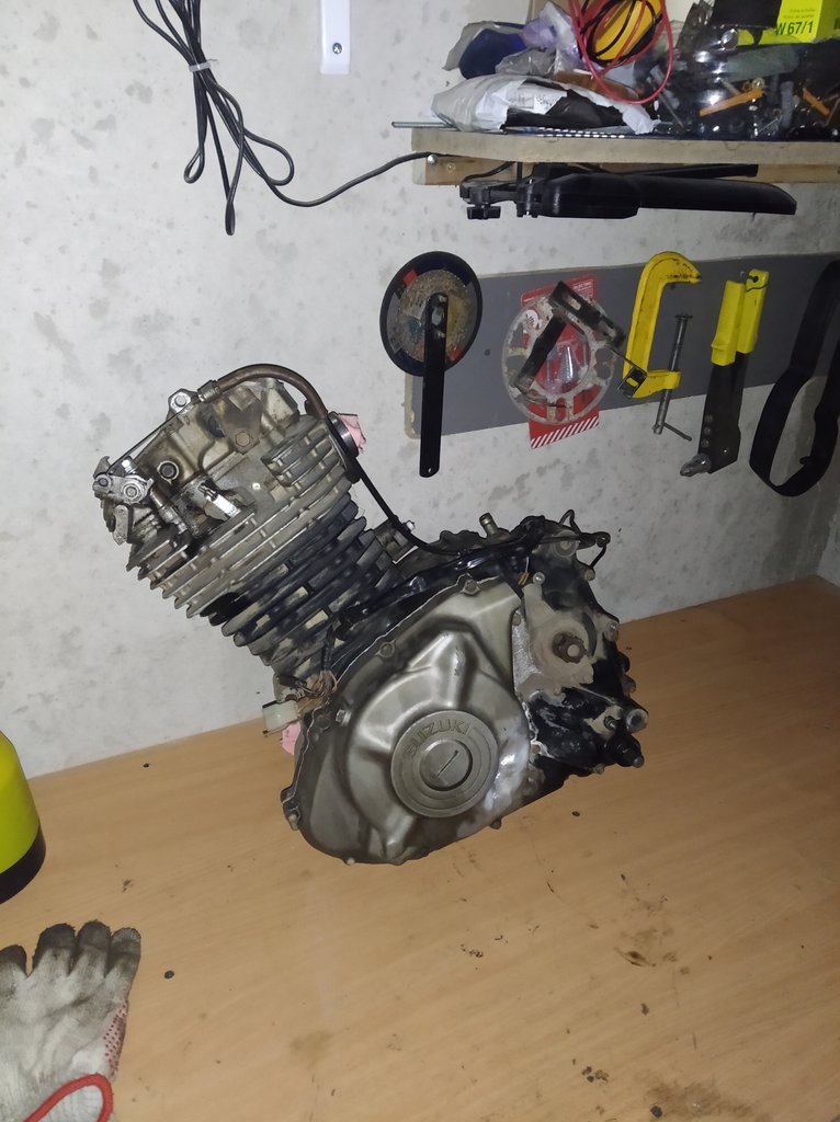

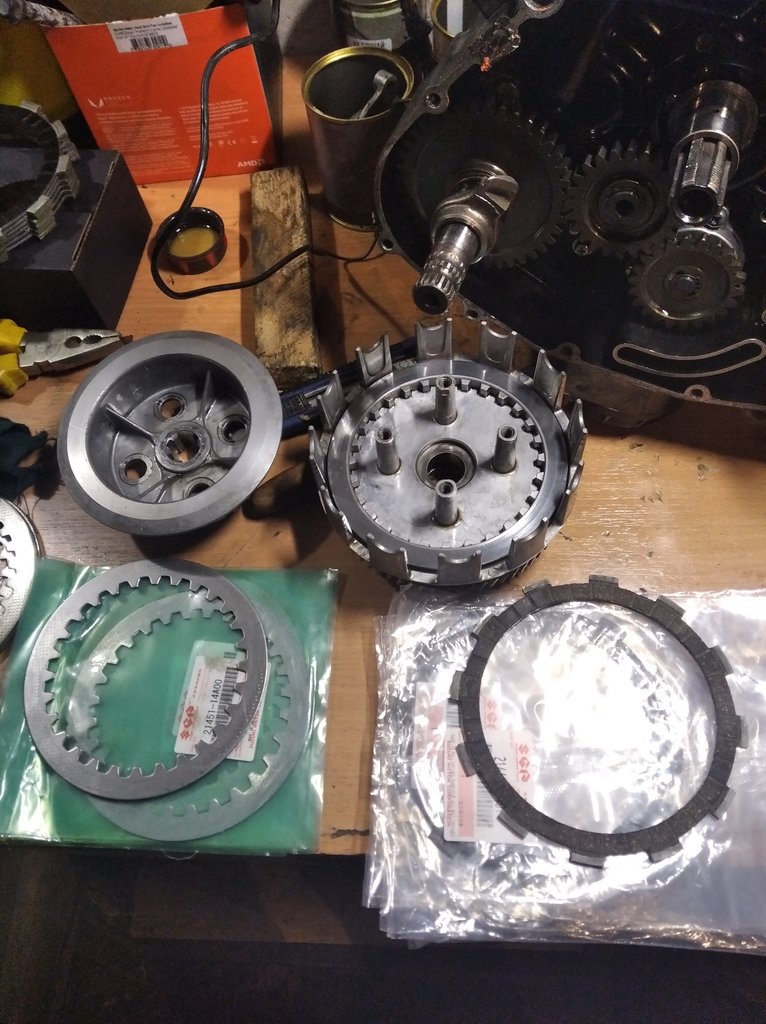

Заколебался герметик со всех плоскостей отчищать. В общем замена колец, маслосьёмных колпачков, всех сальников на моторе, и всего пакета сцепления, включая стальные диски.
Даже фильтр купил оригинал, не дешёвое конечно удовольствие, как в принципе и все остальные запчасти.

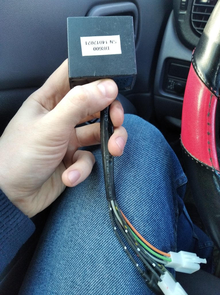

Собрал мотор, отвоевал у почты потерянный коммутатор
Мотор после ремонта запустил на старом коммутаторе и карбе, прокатился по району, ВАЛИТ!
На радостях пошёл спать. На след день поехал на работу на мотике, проехав полгорода, мотик опять начал хандрить, тяга то пропадала, то появлялась. Новый коммутатор я взял с собой, и благополучно его подкинул , после того как убедился в том что проблема не ушла. Нууу ииии, нифига не изменилось.

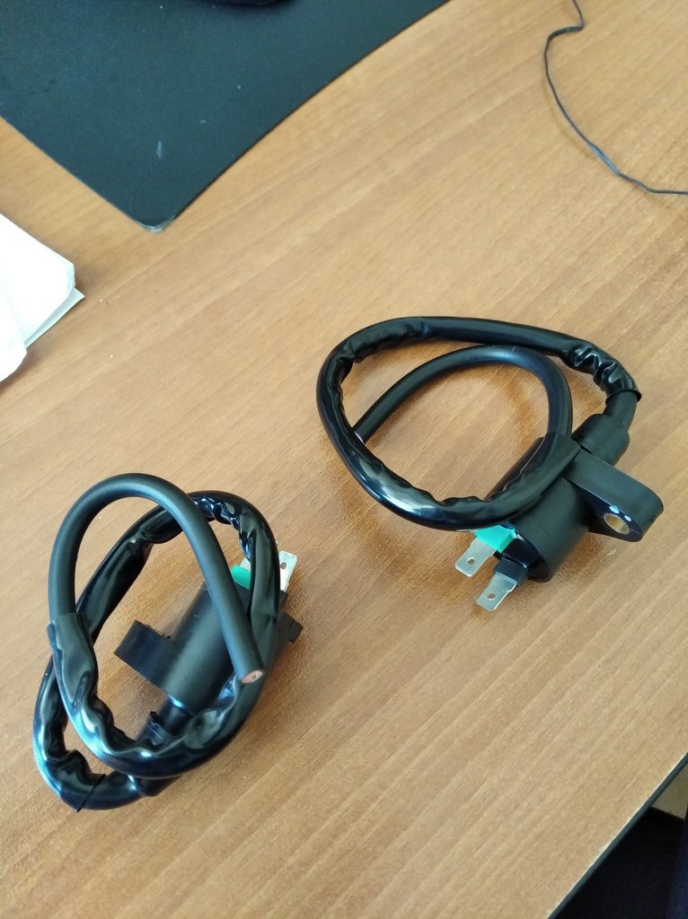

В общем стал шевелить извилиной, единственные два компонента зажигания, которые остались, это датчики хола, и катушка, которая у меня была Б/У. Стоимость новой катушки выходит тысяч 8-9, ну и ждать около месяца. А друзья то на своих китайцах, уже как две недели землю роют на подъёмах.

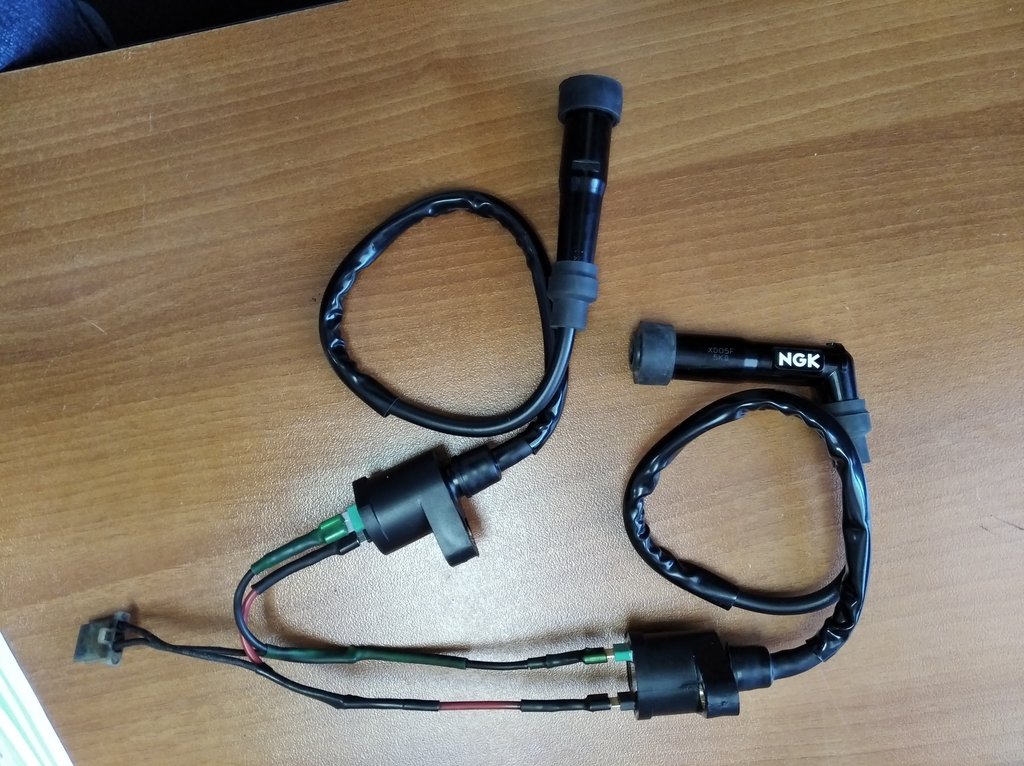

Решил заняться колхозом кастомом. Взял две дешёвые катушки от скутера, по 400р, и решил их запаралелить.
Так делают когда ставят CDI зажигание на Иж Юпитер или двухцилиндровые Явы, получилось как то так.
Ну и что вы думаете, повалил как сатана) Цена вопроса 800р) всё начинал правильно, если бы не попалась эта Б\У катушка, которая звонится нормально.
