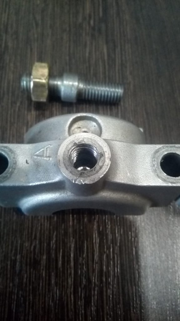

крышки распредвалов ( А,С)которые с резьбой для крышки головы , в мегазипе на них номеров нету почему то,резьбе хана

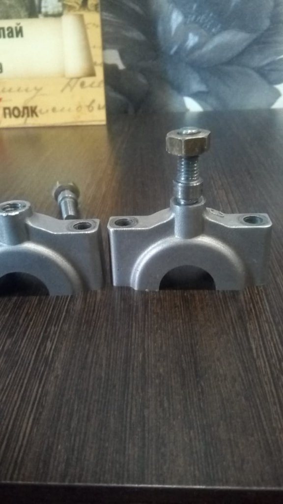

вот так решил м8 на латуневые гайки со хорошай шайбой плюс может гравер место есть, на мертва посажу как шпильки на фиксатор 800 р обошлись 2 гайки 2 шпильки 2 резьбы в крышках

- - Doctorfrolov   резьбовая вставка хеликоил. греть не надо.   26.4.2021, 16:26

- - GrizLee   Такой ввёртыш слишком жирный.   26.4.2021, 17:06

- - GrizLee   А м6 тут при чём? Там нет резьбы м6. я ещё раз пов...   26.4.2021, 17:26

- - GrizLee   Я своим штангелем намерил 6.8 на сколько помню. Но...   26.4.2021, 20:16

- - Max_br   Шпилька высоту даст, может потом со сьемом крышки ...   27.4.2021, 9:20
- - жэкин   вот так решил м8 на латуневые гайки со хорошай ш...   27.4.2021, 14:20

- - GrizLee   а чего на шпильке утолщения нет без резьбы как на ...   27.4.2021, 17:24
|- - жэкин   Цитата(GrizLee @ 27.4.2021, 14:24) а чего...   27.4.2021, 17:53
- - жэкин   ну все получилось хорошо притянул ,шайбы выс...   28.4.2021, 14:15
- - GrizLee   Супер! Поздравляю с выходом из неприятной ситу...   29.4.2021, 3:40
