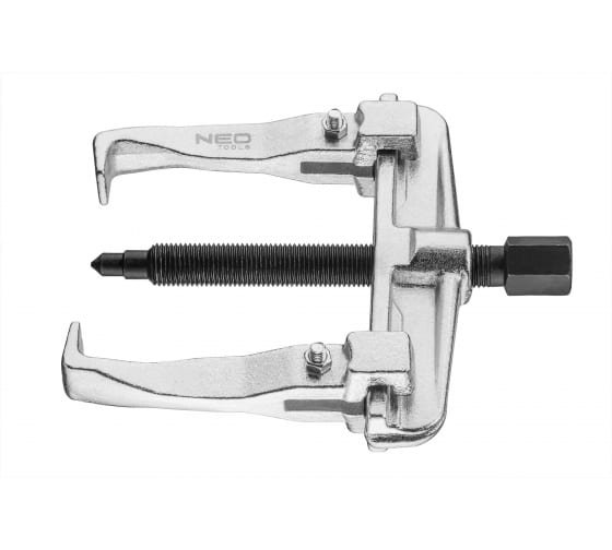

Срезать ничего не надо.
1.Снимаешь распредвал
2.Спрессовываешь держатель звезды.Внимание,только съемником и аккуратно,не сломать уши.
3.Снимаешь свободно плату декомпрессора,все свободно снимается.Там скользящая посадка.
4.Глушишь отверстие для смазки в распредвале под платой декомпрессора.Чтобы масло не стравливалось при работе.Можно алюминиевой заклепкой раскернив ее в отверстие.
5.Сборка в обратном порядке.
Все.Механизм готов к работе
Да,съемник обычный,с двумя лапами подходящего размера
SEY180960@yandex.ru

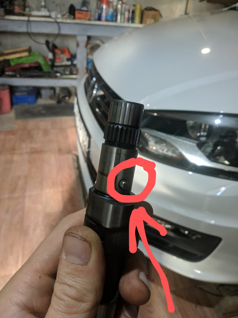

Там одно СКВОЗНОЕ под смазку платы. Его глушить
Да,съемник цеплять лапами не за уши держателя звезды а за его буртик.Иначе люди обламывают уши.Посадка с натягом
SEY180960@yandex.ru
Да я уже снял. Относительно легко. Но с отверстиями не разобрался. Они вроде оба сквозные. Одно большим диаметром другое маленькое...
sey18
сообщение 3.5.2021, 17:55
Сообщений: 444
Регистрация: 5.8.2010
Вставить ник Цитата Из: Воронежская обл.,Борисоглебск
Мотоцикл: Suzuki DR-650 SE 2009 г, Suzuki DR-400 S
Должно быть сквозным большое.Ну проверить проволокой оба.Если и маленькое насквозь сделали-тоже глушить.Лишних отверстий не нужно.))
SEY180960@yandex.ru

oleg2236
сообщение 3.5.2021, 18:00
Сообщений: 59
Регистрация: 30.10.2020
Вставить ник Цитата Из: Темрюк
Мотоцикл: Honda xr 250 Baja
Цитата(sey18 @ 3.5.2021, 14:58) *
А эта штука не должна вытаскиваться?
