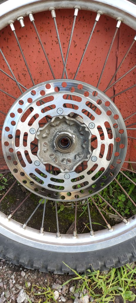

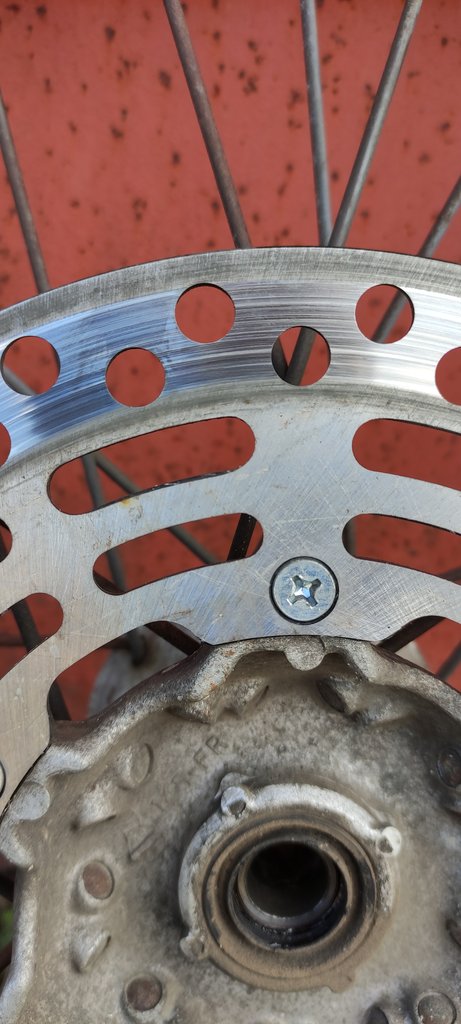

Китайский диск на джебеле у знакомого, смотрите неравномерность износа, замер по толщине дал разницу в 15 соток и это уже тертый диск!
там где диск не терт- толщина меньше! т е разница изначально была еще больше...кстати диск у Ганзена купленный
Колодки при замене диска тоже новые ставились?

- - us   Китайский диск на джебеле у знакомого, смотрите н...   1.6.2021, 0:39
|- - InVader   Цитата(us @ 31.5.2021, 21:39) Китайский д...   1.6.2021, 23:42
- - serg   У меня с таким же диском (правда, задним), купленн...   1.6.2021, 18:47
|- - us   Цитата(serg @ 1.6.2021, 19:47) У меня с т...   2.6.2021, 3:11

- - GrizLee   в транспортной могли погнуть...   1.6.2021, 23:44
- - Max_br   При чем колодки? А при том что если меняли свой ди...   2.6.2021, 3:31
|- - us   Цитата(Max_br @ 2.6.2021, 4:31) При чем к...   2.6.2021, 3:41
- - Max_br   Гнева 0,это лишь личный опыт. Чем 15 соток намерял...   2.6.2021, 4:04
|- - us   Цитата(Max_br @ 2.6.2021, 5:04) Гнева 0,э...   2.6.2021, 4:08
- - Max_br   Ясно))   2.6.2021, 4:10
- - us   конечно микрометром, и повторюсь- там где вытерто-...   2.6.2021, 4:19
- - Max_br   А когда ставили не увидели что диск "пузатый...   2.6.2021, 8:22
|- - us   Цитата(Max_br @ 2.6.2021, 9:22) А когда с...   2.6.2021, 13:43
- - Max_br   У меня передний родной диск, если вывесить перед и...   2.6.2021, 17:27
