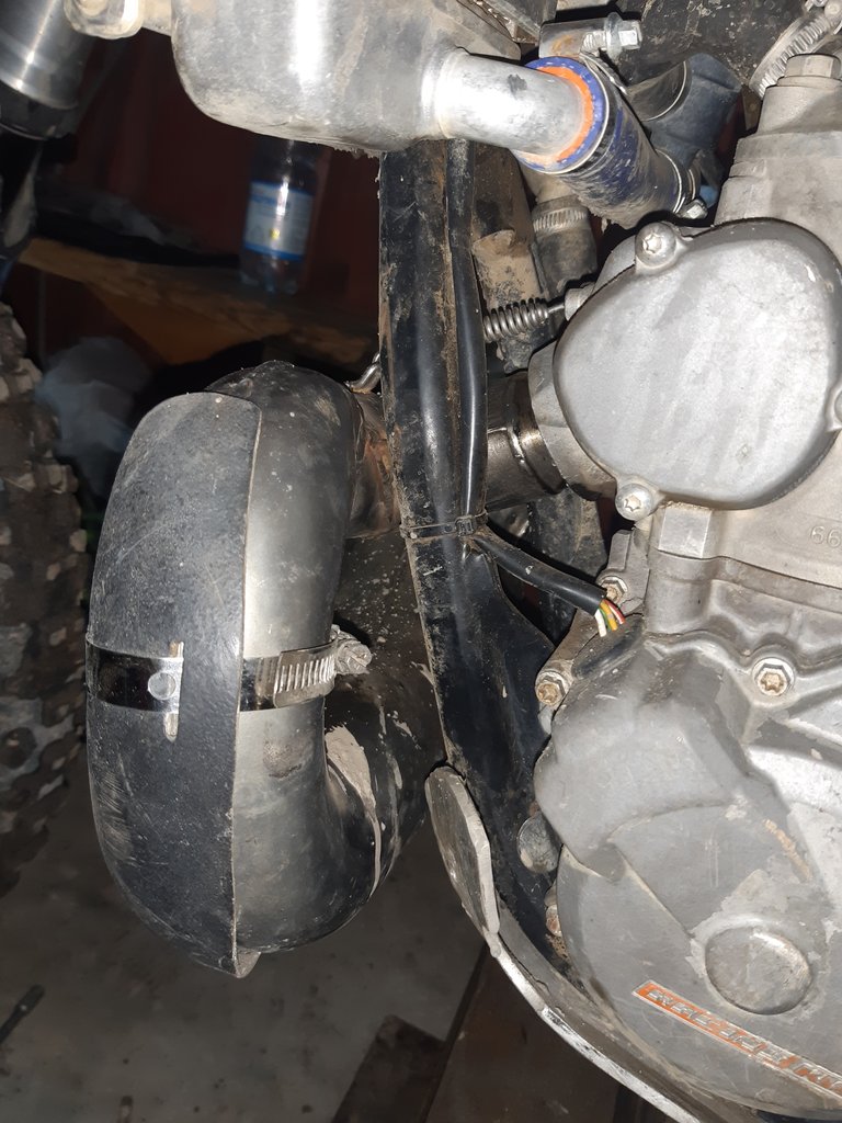

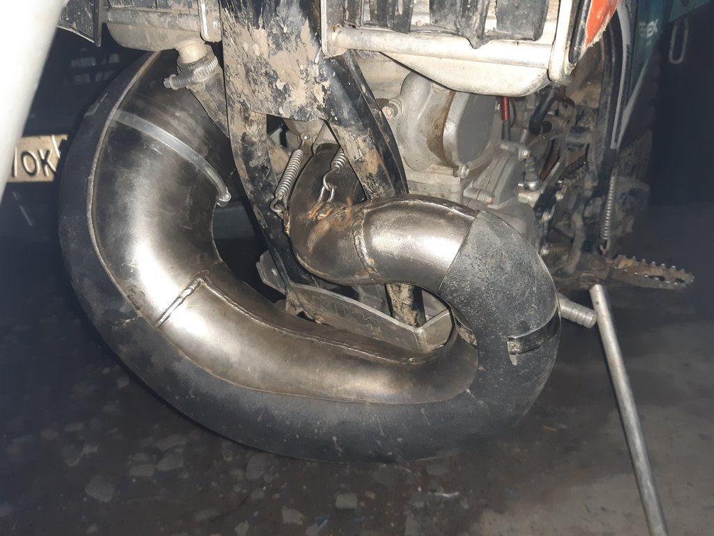

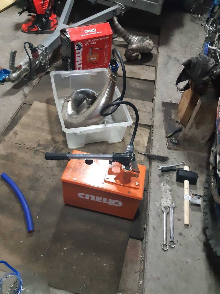

Замял резонатор на покатушке об дерево (иногда перебегают дорогу pardon.gif )
Купил ручной опрессовщик до 40 атмосфер, подварил заводской резонатор и надул его, все вмятинки не ушли конечно но геометрия восстановилась. Прикрепленное изображение

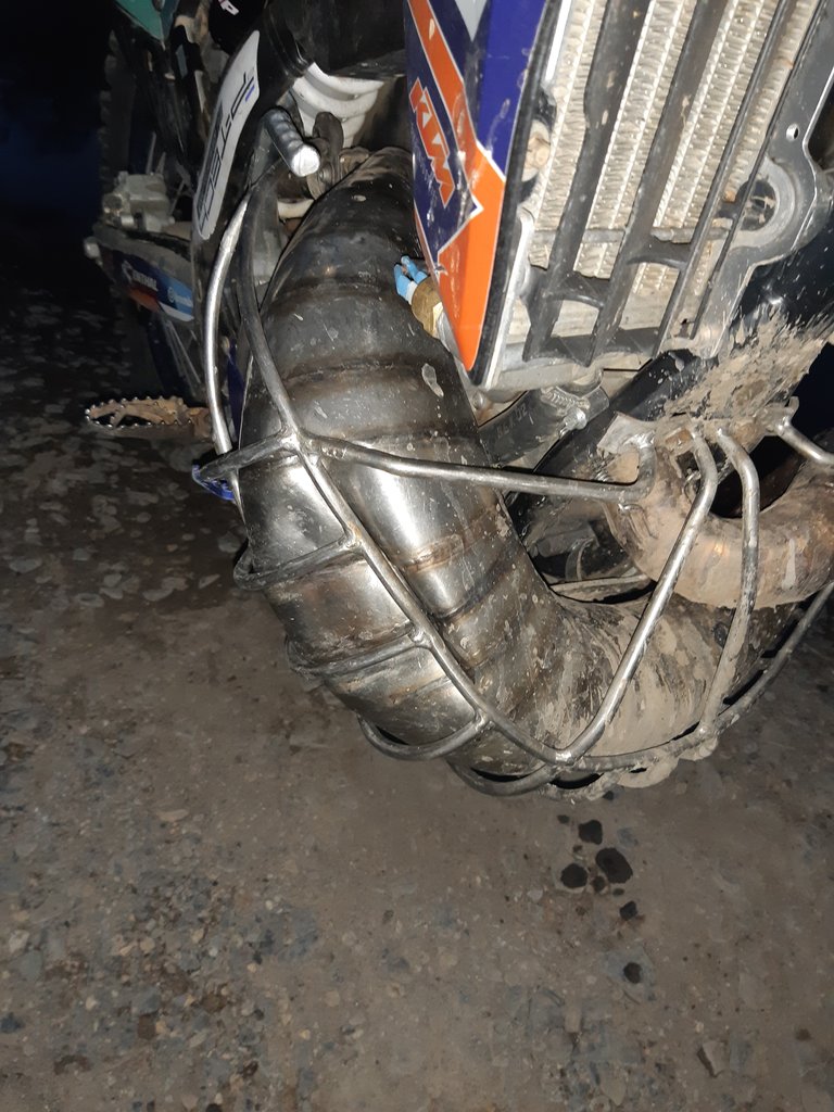

- - Linkshunter   пушка гонка. Клетка на резонатор интересная. сам д...   9.11.2020, 11:44
- - Мацаклист   Клетку делал из нержавейки товарищ по покатушкам, ...   9.11.2020, 11:56

- - Мацаклист   Замял резонатор на покатушке об дерево (иногда пер...   2.6.2021, 10:59
- - Linkshunter   Цитата(Мацаклист @ 2.6.2021, 10:59) Купил...   2.6.2021, 11:26
