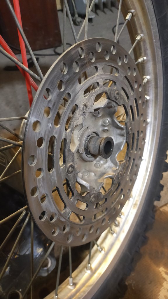

Кстати, пока колесо под боком, вот мой диск с Али, которым я очень доволен
Выше была ссылка, если кому надо.

- - Preds   Немного не по теме У знакомого на TW200 передний т...   4.6.2021, 20:30
- - GrizLee   Это конечно не тормозной диск совсем) Но штука клё...   4.6.2021, 20:38
- - Preds   Кстати, пока колесо под боком, вот мой диск с Али,...   4.6.2021, 20:46
- - GrizLee   Может тормозным суппортом так отогнуло. А я блин ...   4.6.2021, 21:11
- - Preds   Сделай плавающие   4.6.2021, 21:45
