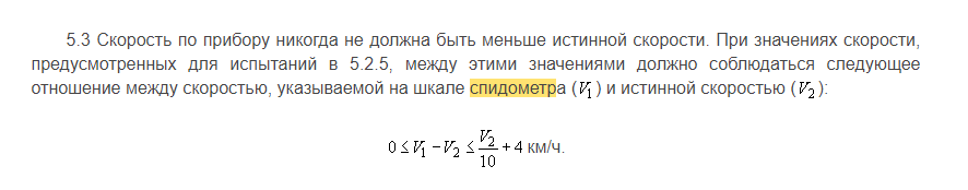

Спидометр может завышать. GPS надёжнее. У меня родной спидометр завышал процентов на 10, пока не сдох. Новый - точный, с ЖПСом совпадает.
Практически на всей технике спидометры завышают на 10% на родной резине. Специально сделано.
из ГОСТа:
В других странах изготовителях примерно такие же правила.
