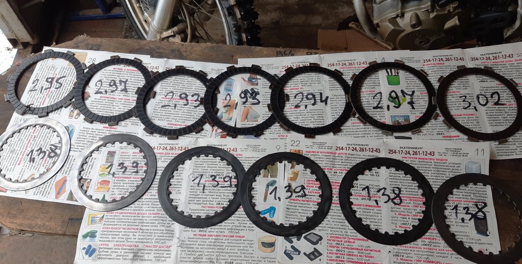

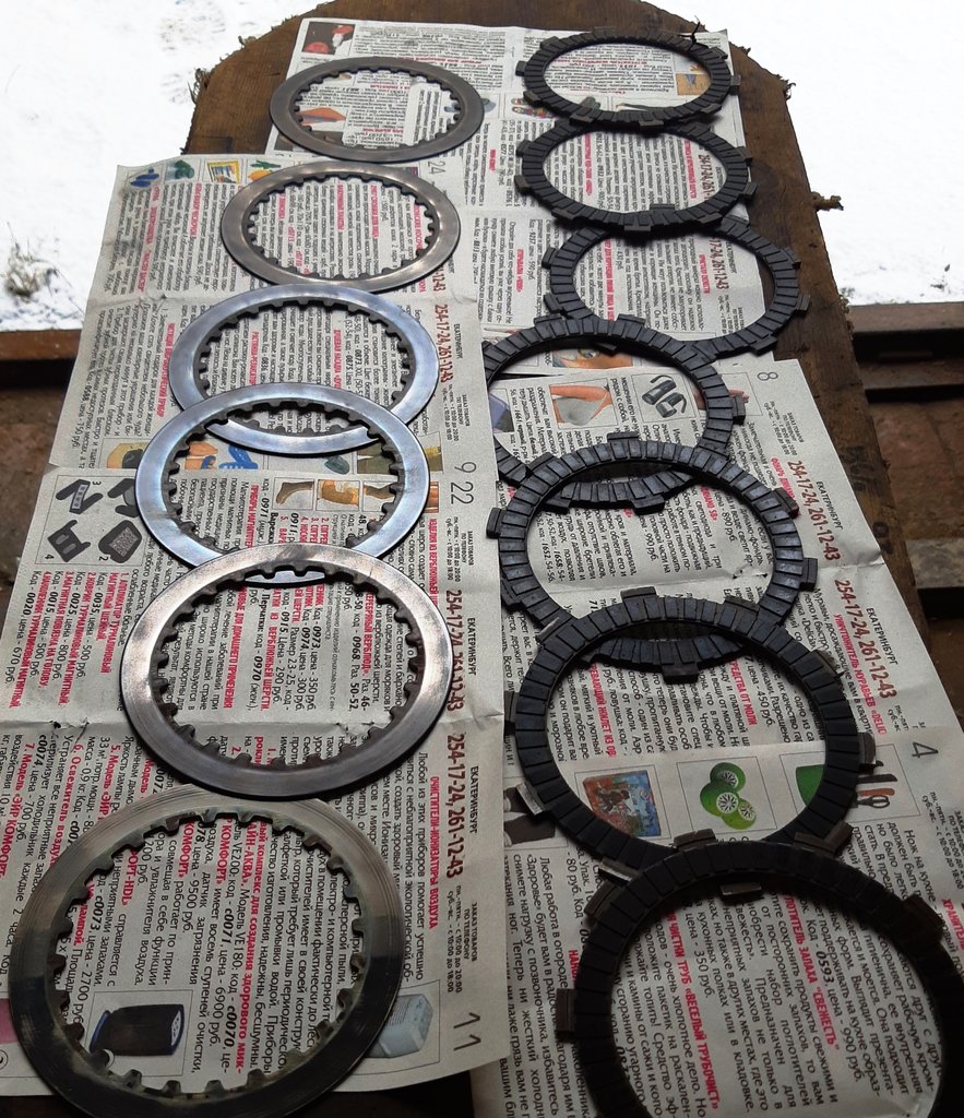

Приветствую всех парни подскажите по сцеплению,сцепление буксует на 5 передаче на остальных не замечаю, разобрал корзину проверил диски и пружины все в допуске выработки на корзине и верхней крышки нет, пробовал перейти на другое масло не помогло Мот xr400r 1997 год

На кривизну стальные проверял диски ?
Они посинели или нет ?
У меня фрикционные были некоторые даже меньше 3 мм.
Микрометром промерял я и стальные, и фрикционные.
Стальные ровные, но два из них, из середины пакета, поджаренные были почти до синевы.
Мне помогла замена пружин.
Ставил оригинальные, заказывал через Импекс.
Масло лил Эни оффроад 10х50
Померь пружины точнее.
Там разница новых и просевших вроде в миллиметр укладывалась...

Мерил штангелем микрометра к сожалению нет, метал диски без синевы но и не матовые насчёт пружин длинна 45мм плюс шайбы по миллиметру единственно обнаружил на крышке которая закрывает диски есть еле заметная выработка как ступенька может дело все же в масле но опять же пробовал разное но вязкость 10/40 эффект проявляется на 4 и5 передаче когда выкручивает ручку газа больше половины если сильно не крутить то не заметно что буксует
