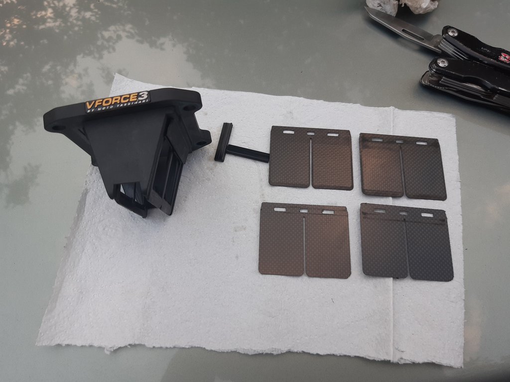

Мотоцикл: KTM 300 exc 2t
В профилактических целях разобрал лепестковый клапан и как оказалось не зря, два лепестка начали крошиться. Новые нашел на ебее 4к комплект. Производители рекомендуют каждые 100 часов лепестки менять.

- - Мацаклист   В профилактических целях разобрал лепестковый клап...   8.8.2021, 17:52
|- - Slant24rus   Цитата(Мацаклист @ 8.8.2021, 21:52) В про...   3.10.2023, 9:17
|- - Мацаклист   Цитата(Slant24rus @ 3.10.2023, 6:17) А эт...   5.10.2023, 7:38
