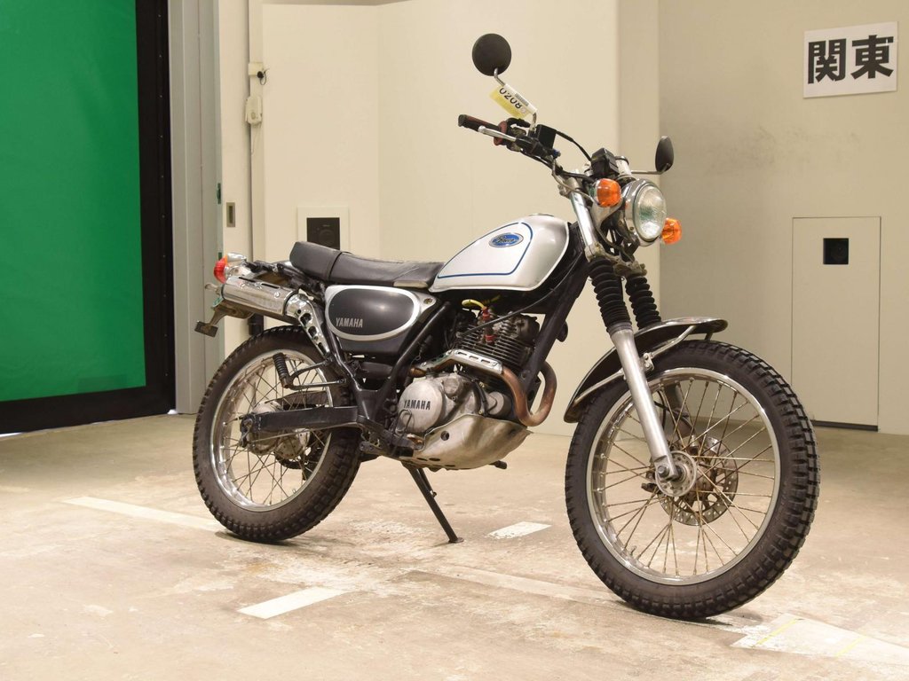

Помогите с двумя вопросами
У меня заднее колесо под дисковый тормоз . На колесе с барабаном меняется на диск или нет ?
И второй вопрос с чего подходят колеса на серова.
Просто задумался собрать второй комплект колес . А родные тяжко найти ,или дорого. Больше катаюсь по трассе но и частенько езжу по горам грязь помесить. Второй мот бюджет пока не тянет.
сообщение 10.8.2021, 11:15
Смотри на ин джапан и ебэй . на некоторые модификации серова полностью подходят колеса от ямахи СТ 225 вронко
переднее колесо подходит от ямахи ХТ 350 т
ямаха хт250
ямахи дт200
дт125
ТТР 225
Если передний диск на серове практически на всех 225 (кроме самого старого только кикового ) с дисковым тормозом и не изменялся .Т.е изменялся суппорт , но даже он он подходит на тормозной диск любой модификации . И так же заменяем по местам крепления .
Но с задним колесом у серова сложнее есть три модификации крепления ведомой звезды . тут некоторые варианты особенно с дисковым тормозом только оригинал.
