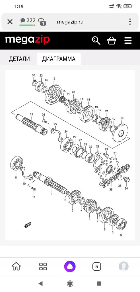

Нашёл в япии, номер 4 это она?Прикрепленное изображение
Хз, я в этих шестерёнках не шарю. Лучше сперва разобрать, может ещё чего вскроется. Сразу и сальники махнуть, может подшипники и поршневую...
