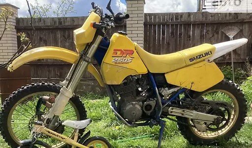

Есть такой в продаже, написано: др250sh 1998 года.
Да, он один в один с др350 но он тоже без стартера
Я наверно слишком просто написал, грм это для меня цепь, звезды, башмаки. Это все одинаковое. Головки разные. На фото др250с киковый с перевертышем
