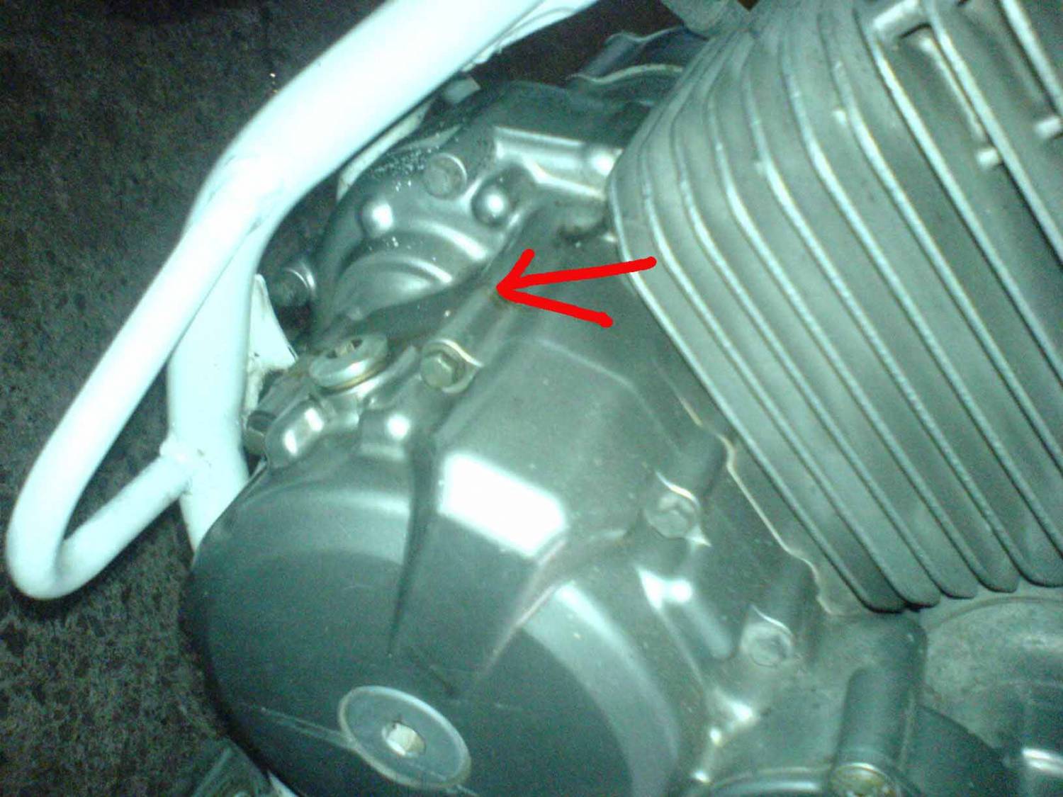

Всем привет.
Вот наконец и я стал обладателем Djebel 250'cc 2000г.в. biggrin Сегодня завел и выявил небольшой косячок - потекло масло из-под прокладки крышки. Поделитесь пожалуйста опытом, кто сталкивался с аналогичной проблемой, лечится ли посадкой крышки на герметик или необходимо менять прокладку? Если менять - можеть есть номер, какую именно заказывать?

Цитата(траверз @ 8.11.2021, 16:42) *
и подтянуть
Ни в коем разе! Там сорвать резьбу нефиг делать, исправить реально непросто. Просто промажь тонким (!) слоем нормального герметика всю прокладку. Или купи новую, тоже вариант smile.gif
И ещё, как проверить сапун вентиляции?
Зачем его проверять?
