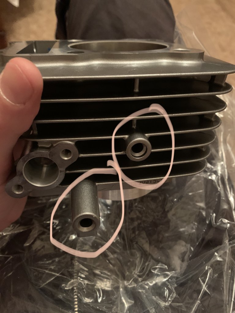

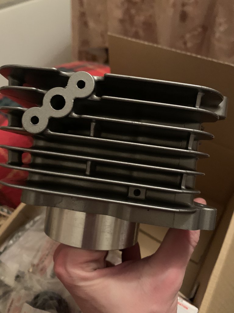

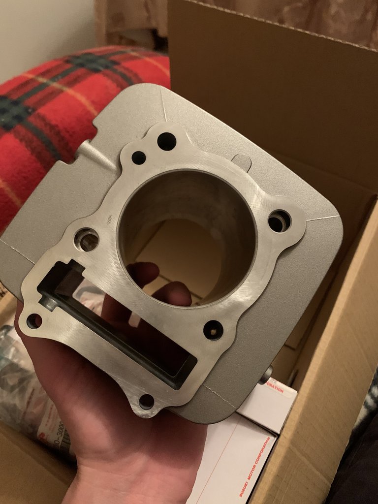

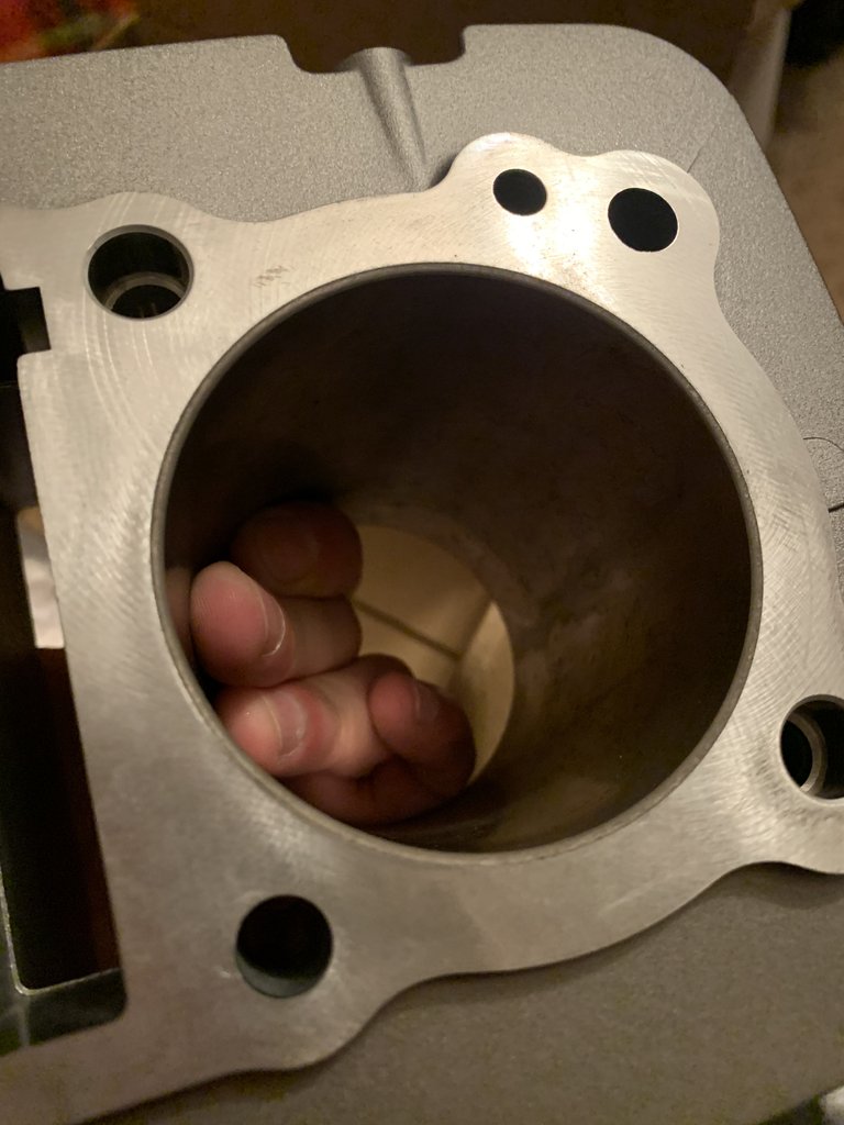

Пришла новая гбц и цилиндр с мегазипа.
11211-13G50-0F0 Номер цилиндра.
Никасиль.
Он так же под экологию. И видимо его отличие в отливке внизу и отверстии. Фото приложил.
