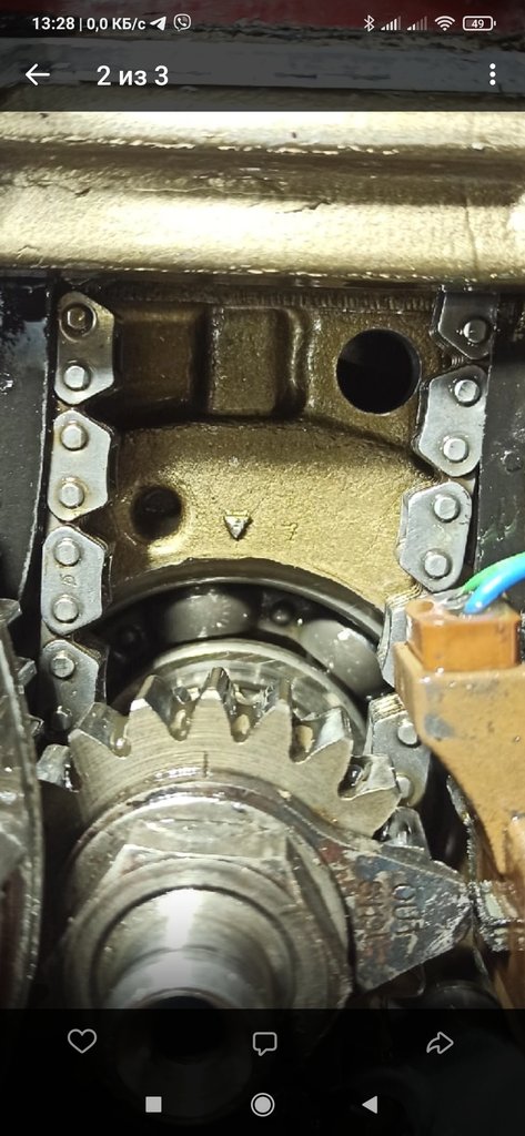

вопрос по цепи грм
провернуло у меня распредвал погнуло 2 впускных клапана. решил снять цепь посмотреть. снял померил она 335мм длиной и 51 линк в ней. натяжитель натянут на всю а цепь все равно слабо сидела вот вопрос какая должна стоять цепь?

Что за цепь на фото? Никогда не видел такого логотипа.
Китайподвал?
