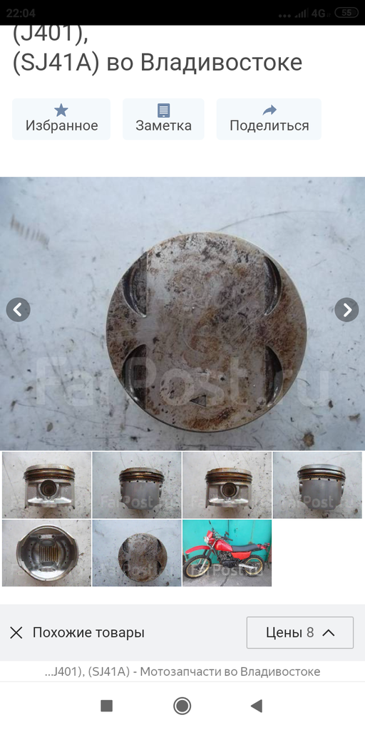

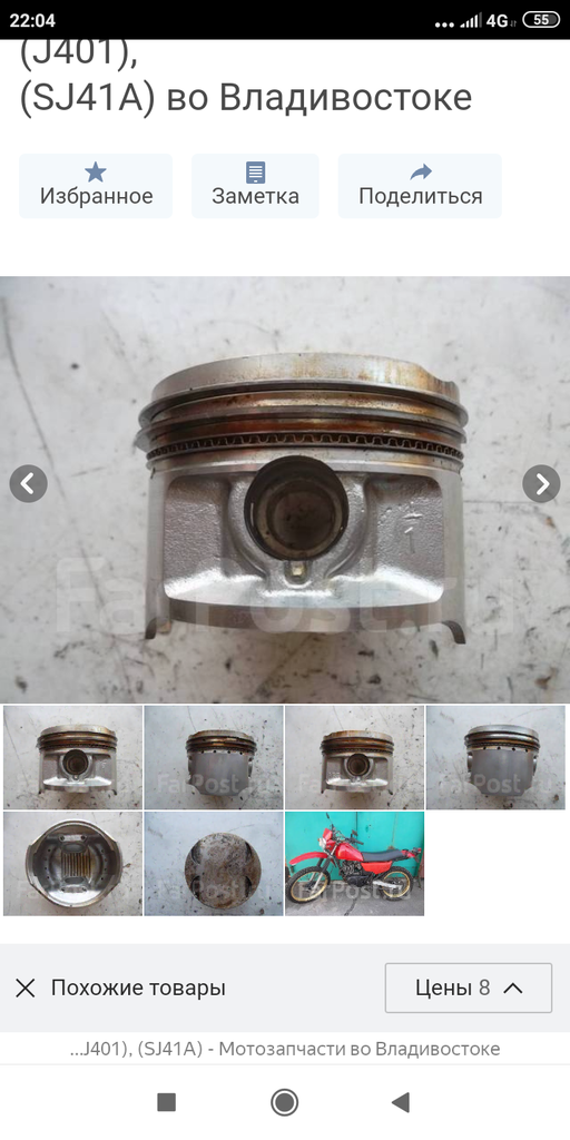

Яр61
сообщение 14.2.2022, 22:15
Сообщений: 208
Регистрация: 5.4.2021
Мотоцикл: DR250Rs,Cz472,kayo150
Вот же от s поршень?форма головы прям она,всмысле как на моем.
На s других не нашел,Китай только

- - BUGER   Вообще это поршень от ДР 250 S. На S другая форма ...   14.2.2022, 21:31
- - Яр61   Цитата(BUGER @ 14.2.2022, 21:31) Вообще э...   14.2.2022, 21:41
- - BUGER   Цитата(Яр61 @ 14.2.2022, 21:41) Заявлено ...   14.2.2022, 21:48
- - Яр61   Вот же от s поршень?форма головы прям она,всмысл...   14.2.2022, 22:15
- - BUGER   Этот поршень на 72, от старой(до 92 года) Sки под ...   14.2.2022, 22:45
- - Яр61   Нашел вроде,это с j418 получается поршень? Что тог...   14.2.2022, 22:46
- - BUGER   Цитата(Яр61 @ 14.2.2022, 22:46) Нашел вро...   14.2.2022, 22:49
- - Яр61   Мой китаец я имел ввиду с j418   14.2.2022, 22:55
- - BUGER   Тот что тебе пришел, да, с 418 мотора. Это S 92-95...   14.2.2022, 23:16
- - ksr   Цитата(BUGER @ 14.2.2022, 23:31) Вообще э...   15.2.2022, 0:14
- - vano_250   я себе менял поршень-так он 73 мм, точил +0,5, 72 ...   15.2.2022, 9:49
- - Яр61   Всем спасибо разобрались,это с j418 поршень,досадн...   15.2.2022, 12:42
