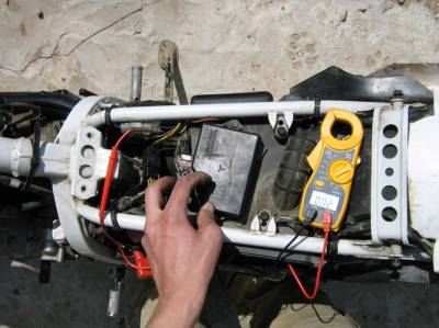

На нескольких японских сайтах обсуждается тема разрыва розового провода под сидухой. Этот провод выполняет роль душилки, целью которой является снижение уровня шума на определенной передаче при определенных оборотах. Каждый сам для себя решает рвать его или нет. Ссылка на один из сайтов по этой теме - http://babelfish.yahoo.com/transla....nslate. Далее выбираем Temptation of wiring of ? pink. Высказываем свои мнения на эту тему.

С мотом знаком только с весны этого года, поэтому мне трудно судить об улучшении динамических характеристик, а вот то что произошло увеличение уровня шума при непродолжительных поездках по асфальту, это к гадалке не ходи. Да ещё "звонил" провод от разъёма CDI до разъема розового провода - "звониться".
Проверил наличие "плюса" на нем на разных оборотах и передачах - эффекта ноль. Остается загадка.
