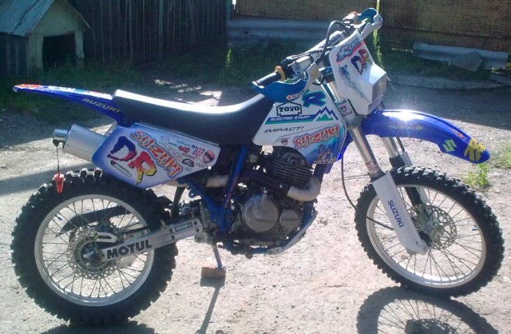

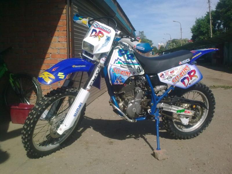

Мотоцикл: DR 250S 1995
У меня ДыР 250S 95 года. Вилка перевертыш, в мегаСипе вот она: http://www.megazip.ru/ru/bike/suzuki/view/.../234556#g234607
Тоже не было регулировок и трубок к бугелю аморта. Дырки в стаканах были заглушены болтом 8. Из вилки масло (а точнее его остатки) вылились за день.Слайдеров защитных не было. Оценив проблему сделал следующее:
1.Разобрал вилку
2.Тщательно промыл все детали
3.Осмотрел направляющие, стакан, сальники...
4. Поменял сальники
5. Собрал все обратно
6. На перья одел защиту Aсербс (или как у меня сделал знакомый из шорт для похудения (незаметно взяв их у жены( они прорезиненные, хорошо тянутся и не пропустят лишнюю влагу и песок)
7.Заказал на мегаСипе пластиковые слайдеры и установил их в нужное место
8.Вилку заправил маслом (так сказать прокачал)
Стало все работать, о намеке течи масла и речи нет. Работает мягко, хорошо. Но думаю стоит установить бугель с воздухом присоединив его с помощью шлангов высокого давления с перьями вилки.
Советую не париться, не искать новый мот. Этим не решить трабл. Довести до ума то что есть и будет тебе счастье!!! Я свой взял металлоломом вот посмотри что получилось:
