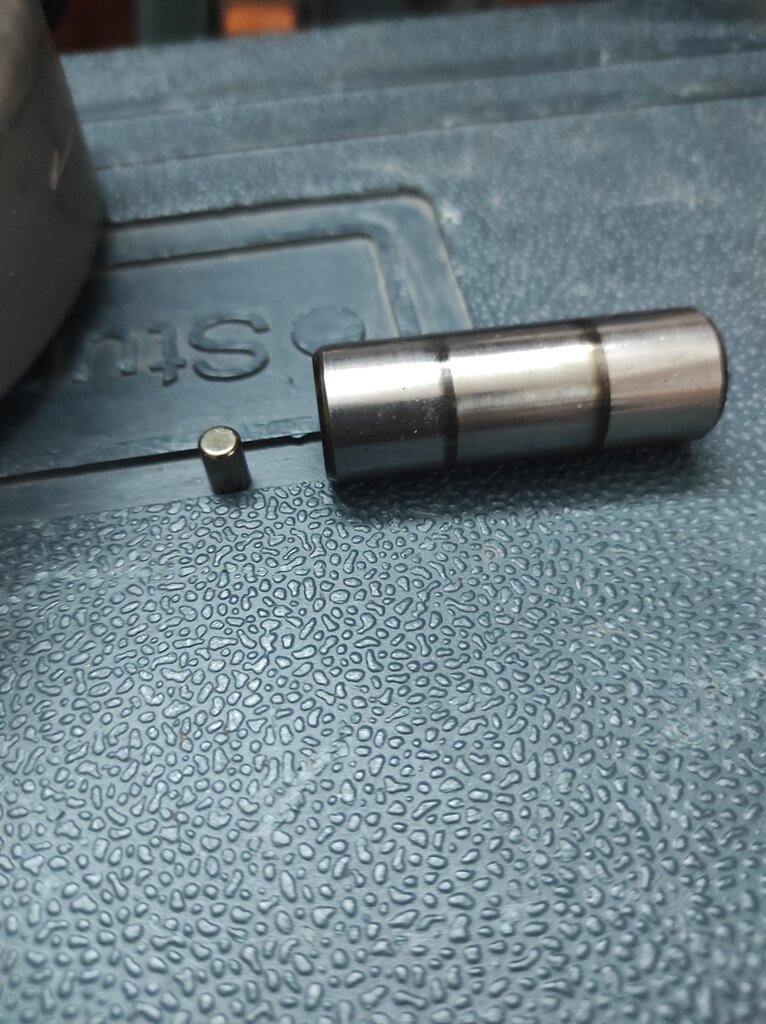

Привет всем,
Кто перебирал двигатель, прошу подсказать,
Джебель 200 1996 г.в., снял голову, цилиндр, собирался проверить коленвал, при этом цепь провалилась внутрь, в сторону нижней звездочки, перевернул мотор, шпильками вниз, цепь выпала, но ещё выпал цилиндрик как от роликового подшипника, диаметр примерно 4мм, длинна 6мм. После снял левую крышку, ротор, там все на месте, от куда выпал, не нашел, проверил скорости все переключается и т.д. Подскажите направление от чего он может быть, что бы лишнюю работу не делать.
Спасибо, С уважением Лев.

- - Лев К   Привет всем, Кто перебирал двигатель, прошу подск...   22.3.2022, 20:29
- - Max_br   Может направляющая какая нить из цилиндра/головки?   23.3.2022, 15:53
- - Doctorfrolov   Очень похож на ролик из обгонной муфты   23.3.2022, 16:03
- - далекоездячий   Если снимал звездочку , то это похоже на палец рас...   23.3.2022, 17:40
- - Лев К   Привет, спасибо что откликнулись, Обгонную муфту с...   23.3.2022, 18:11
- - далекоездячий   Нет , в коробке ничего подобного не припомню .   23.3.2022, 21:24
- - Лев К   Привет, Спасибо всем, Все кто подсказал про распре...   24.3.2022, 17:05
