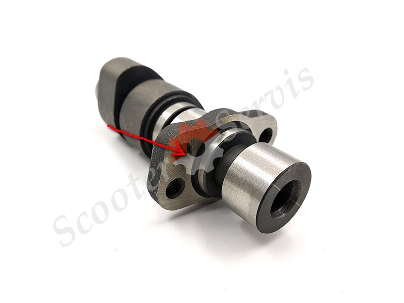

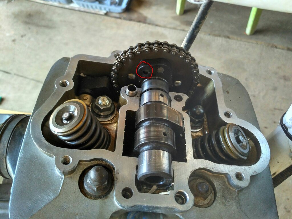

- - Лев К   Привет всем, Кто перебирал двигатель, прошу подск...   22.3.2022, 20:29
- - Max_br   Может направляющая какая нить из цилиндра/головки?   23.3.2022, 15:53
- - Doctorfrolov   Очень похож на ролик из обгонной муфты   23.3.2022, 16:03
- - далекоездячий   Если снимал звездочку , то это похоже на палец рас...   23.3.2022, 17:40
- - Лев К   Привет, спасибо что откликнулись, Обгонную муфту с...   23.3.2022, 18:11
- - далекоездячий   Нет , в коробке ничего подобного не припомню .   23.3.2022, 21:24
- - Лев К   Привет, Спасибо всем, Все кто подсказал про распре...   24.3.2022, 17:05
