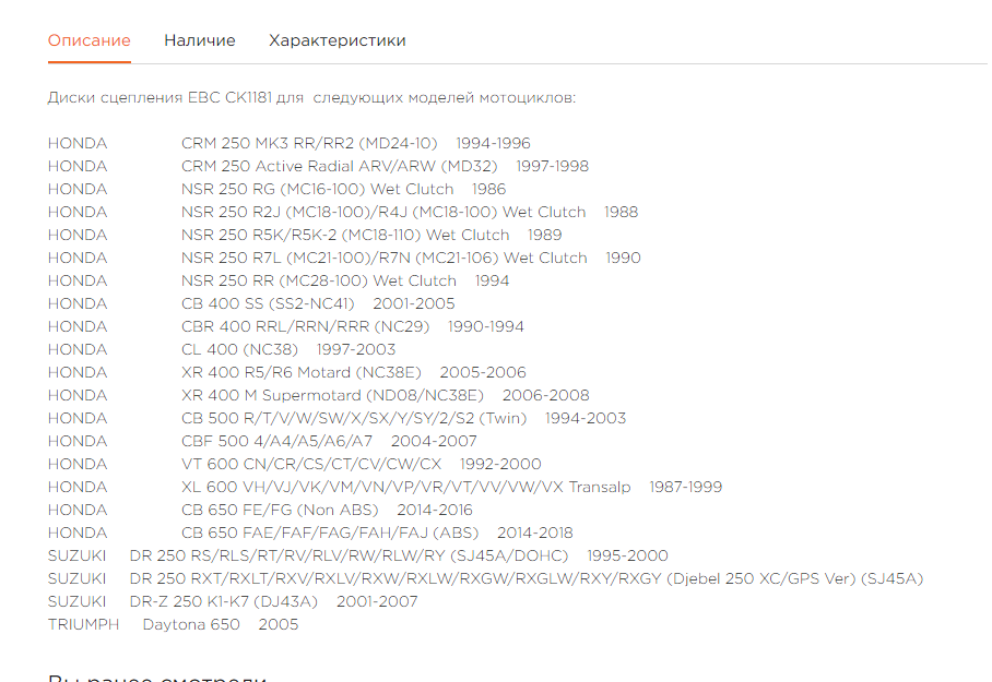

Решил поменять сцепление. Все диски. Начитался что советуют оригинальные. Сузукавские стоят 2500 р за диск - это грабёж.
Наткнулся на такую картинку:
Как я понимаю это все моты, куда наши диски лезут?
Полез курить на Импексе каталоги по Хондам и сломал всю голову себе. Отыскал чертежи звезды смерти на NSR 250R7L но в каталоге ничего не пойму, там несколько вариантов сцеплений и какой конкретно мне нужен непонятно.
Есть такие номера:
22201-KAE-000
22201-KV3-840
Первая на Емексе стоит 1000р, вторая 2000 р. Это разные детали или одинаковые?
Кто подскажет, походит на Джебел вот эта 22201-KAE-000. Я нашел где она 900 р стоит.
И ещё вопросик. Железные диски тоже подходят от мотоциклов на картинке выше или только фрикционные?
Всё. Нашел от Трансляпа номер.
Вопрос по металлическим дискам актуален
