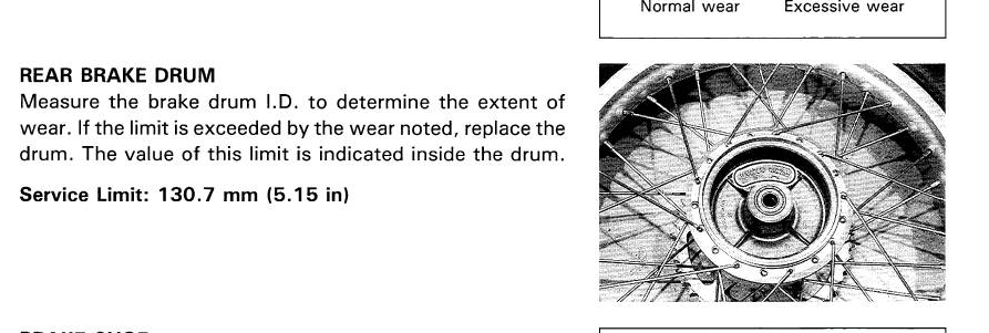

ну видно.
По мануалу лимит внутреннего диаметра барабана 130.7 мм. При выходе за пределы- барабан под замену. Либо можешь попытаться найти токаря, и заплатить ему за новую вставку в барабан и расточку под неё самого барабана. Хз сколько это будет стоить.
Если диметр пока что меньше, то дело либо в лопатке, либо в колодках. Тут можно много всякого колхоза придумать, чтоб заработало.
Эта лопатка раздвигающая кстати продаётся как отдельная запчасть 54441-29305-000.
Оригинальный барабан-ступица с доставкой кстати выйдет в 30 кусков! Бюджетненько!

ну видно.
Прошлый раз (месяца два назад) я отдавал Руслану мот по этой части, и тогда выяснилось, что барабан изношен. Тогда кулачок расклинивался, а педаль опускалась слишком низко. Сделали накладки. И всё стало работать нормально. Но ненадолго.
