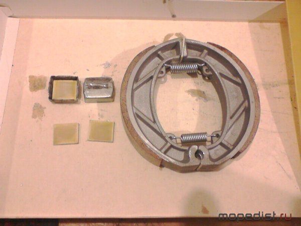

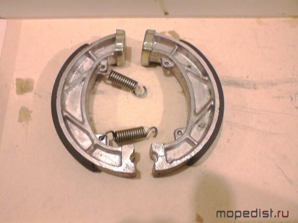

У советских мопедов на концы колодок со стороны кулачка надевались прямоугольные стальные колпачки. Для компенсации износа под эти колпачки закладывали проставки необходимой толщины, иногда просто алюминиевую проволоку, согнув ее буквой "Зю" с количеством изгибов до заполнения всей площади внутри.

- - RinatZlt   Пусть тут будут: старые не тормозящие колодки . ...   4.5.2020, 21:13
