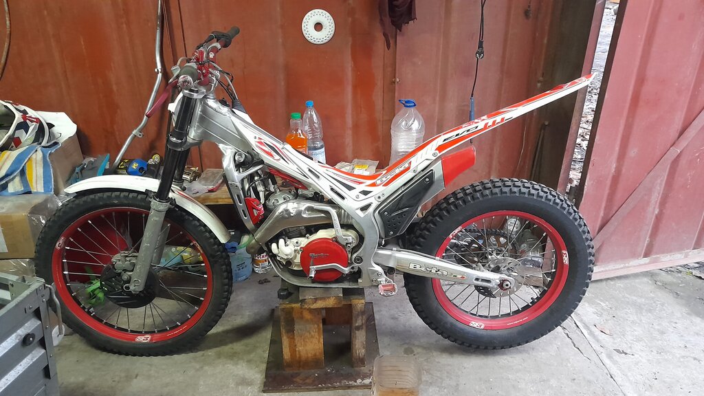

- - Мацаклист   Купил новую старую игрушку!   4.12.2022, 16:35
- - Linkshunter   Цитата(Мацаклист @ 4.12.2022, 16:35) Купи...   6.12.2022, 13:02
|- - Мацаклист   Цитата(Linkshunter @ 6.12.2022, 10:02) кл...   30.12.2022, 22:56
