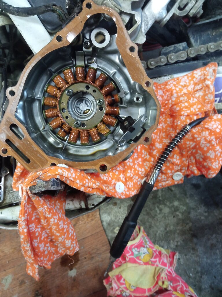

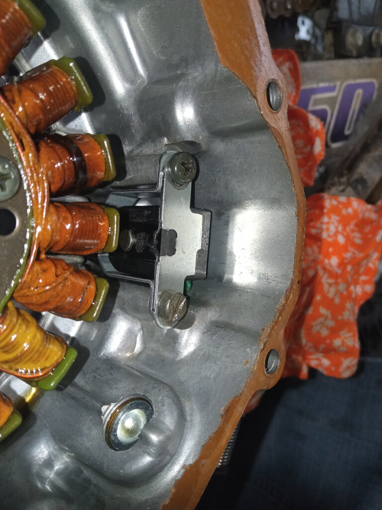

Надоело фирменное стрекотание или детонация или ддддддддддд )) просто подточите вторую дырочку на датчике холла, сделайте отверстие продолговатым как на другом отверстии датчика и сместите датчик в более позднее положения.
Сказал бы мне это кто-нибудь в самом начале моих экспериментов и изысканий))

Вот так теперь у меня смещён датчик
Возьмите только нормальное отвёртки потому что я один болтик ухохотал
Кстати заводиться стал на холодную куда проще чем было. Теперь нет этих танцев с наклоном мотоцикла и так далее
