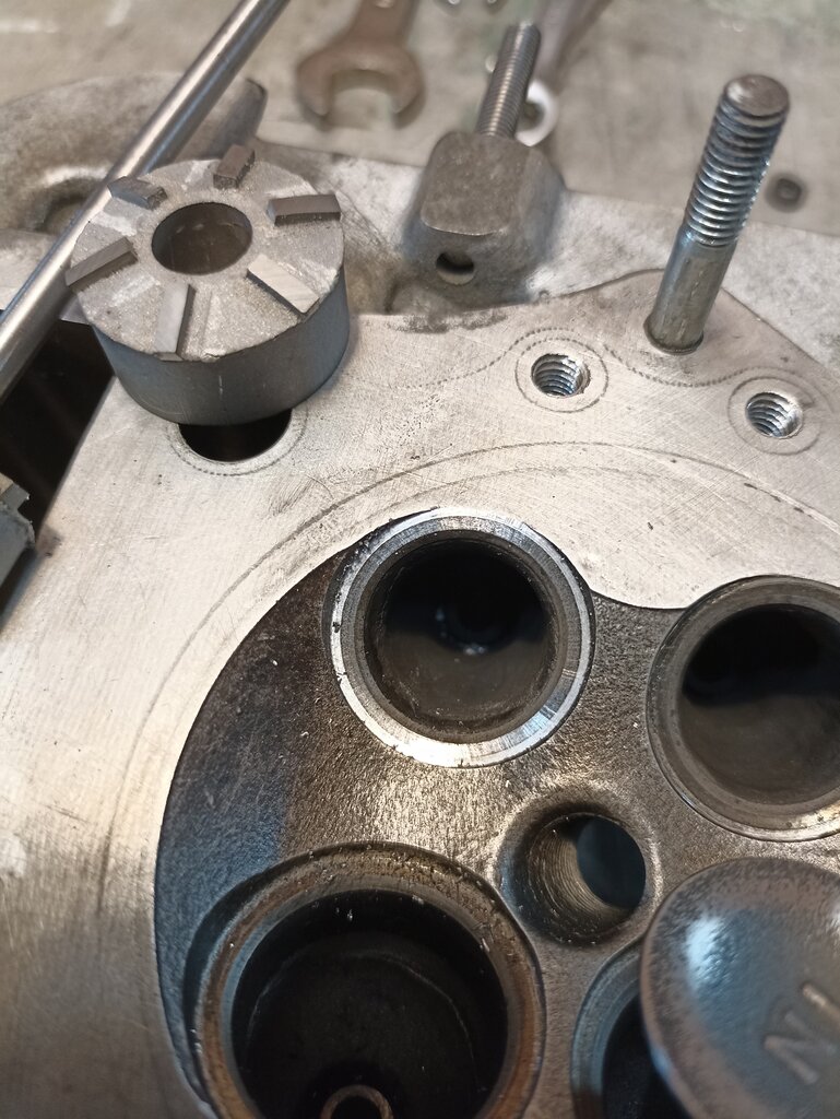

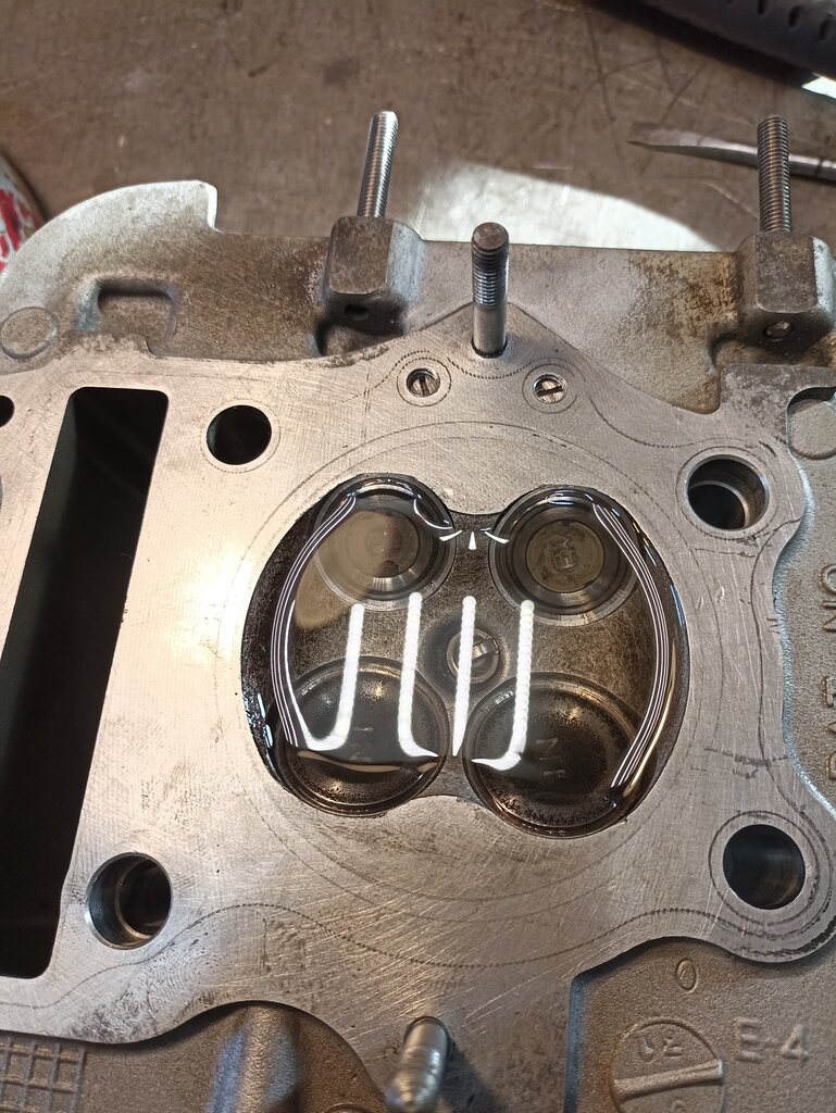

Для тех кто рубит Прирезал сёдла клапанов для требуемых 0.9-1.1мм.
Проверил, у сё нормаль!

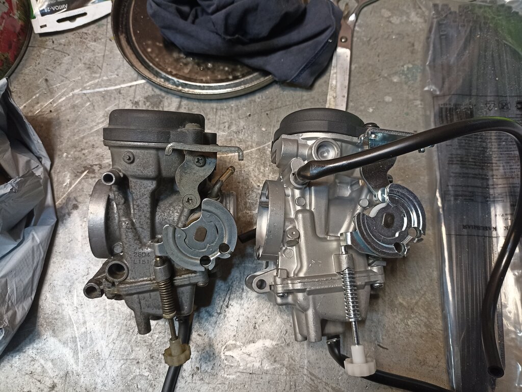

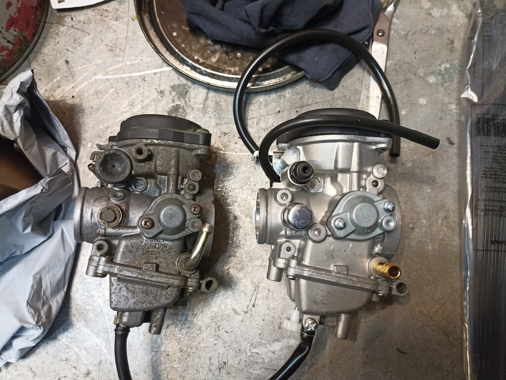

Еще подкину информации для владельцев. Что на это чудо есть аналоги карбюраторов на "аликсе", разница только в приводе обогатителя (подсоса). https://aliexpress.ru/item/1005004176821069...000028289692880. А то как то было не озолотил ручку жадного продавана, который на "дроме" старый окисленный карб от этого мото продает за 9 кРуб.

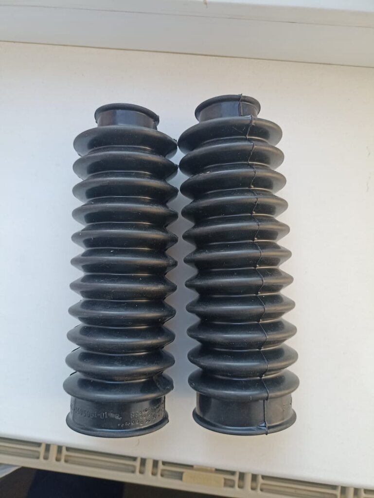

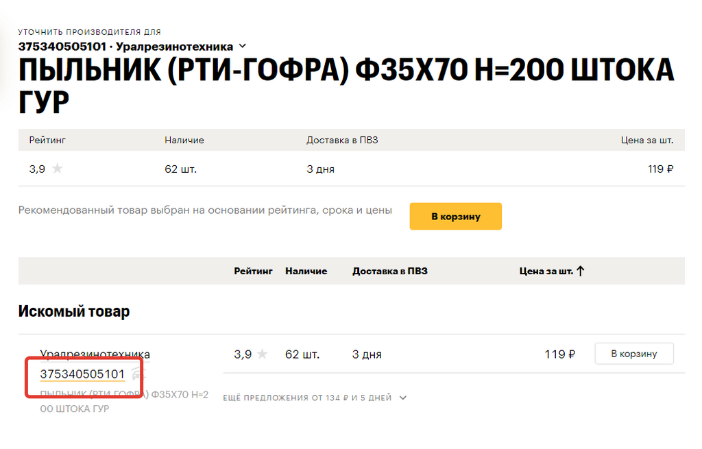

Еще вот есть гофры тоже для меня была загадка: какие поставить. На китайский сайтах размеры взяты с потолка, поэтому купил себе две пары разных гофр, на деле они оказались одинаковыми, и неподходящими. Вот нашем подходящие. Это деталь от автомобиля Урал, и стоит такая деталь от 89 рублей за штуку. Я купил по 119 рублей за штуку с доставкой. Прикрепленное изображениеПрикрепленное изображение
