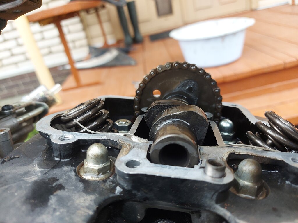

1. Знакомство с "аналогом" произошло при смене поршневой. Ждать 1.5 месяца с мегазипа не хотелось, а тут и цена хорошая и все есть в наличии в Москве.
После 3 недель ожидания посылки, все было установлено на место и сезон продолжился. Через 3000км вскрыл мотор, а состояние у поршня, как у японского, который прошел тысяч 40. Юбка изношена, верхушка поршня в нагаре из-за износа поршневых колец.

Проехав 2500км, шестерня слетает с маслонасоса, рассфиксируя стопорное кольцо и ПРИВЕТ маслянное голодание и задир постелей распредвала, а также самого распредвала.

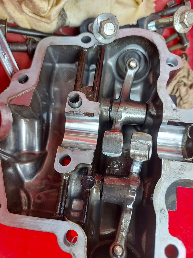

А направляющие втулки клапана в домашних условиях можно самому перепрессовать? Строительный феном и морозильником ☺
В продаже они есть. Дешёвые. Сёдел нет, а втулки имеются .
На пробеге 21 000 оборвало клапан. Но это моя вина. Двигатель стучал, а я поехал.

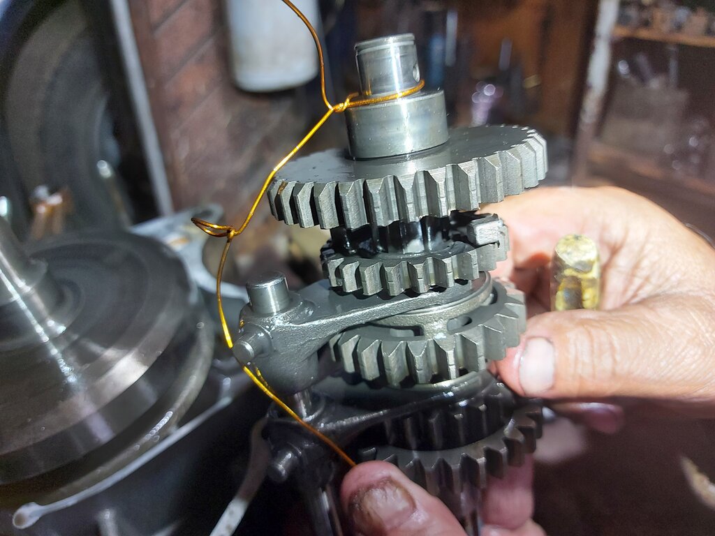

Но вот изношены кулачки распредвала и рокера. А внутри мотора оказалась, что и третья передача у меня работала на трёх зацепах из четырех.
И втулка клапана обломана на целом клапане. А на том, что оборвало, выпускном, втулка осталась целой.

- - LoneWolfRU   Шестерёнку эту от Джебеля купи, 3 передача у ЧинЧи...   7.2.2023, 6:24
