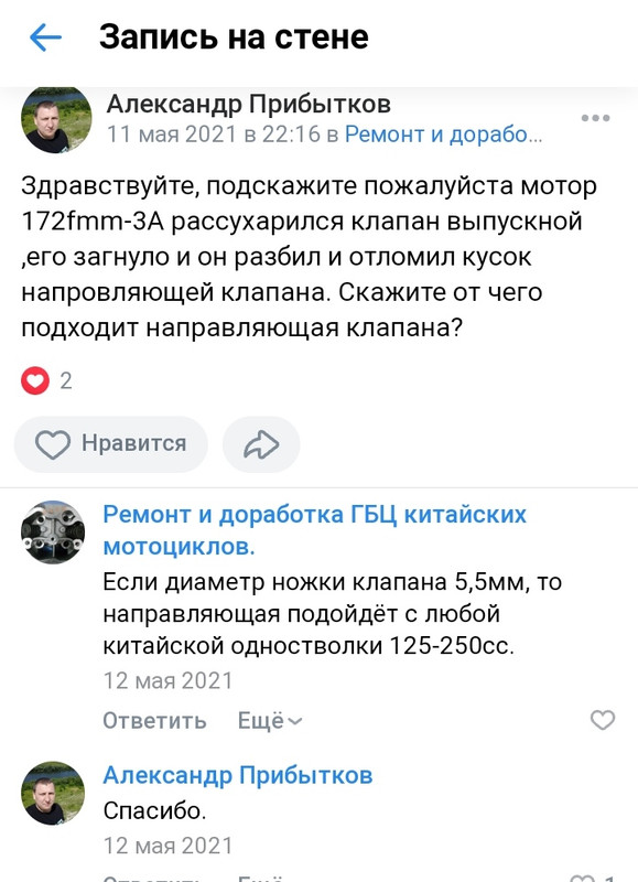

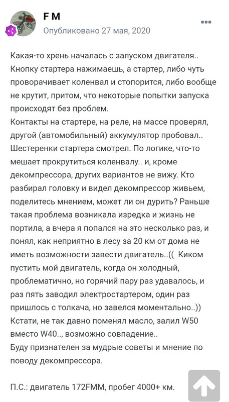

Салют парни,что по 172 мотору скажете,слабые места,что докупить из запчастей и поменять или на замену держать? Какие слабые у него места,мотор с баланс валом.
21.2.2023, 21:57
#2
![]() Сильно заинтересован ![]() ![]() ![]() ![]() Группа: Эндуристы Сообщений: 167 Регистрация: 14.4.2020 Вставить ник Цитата Из: Свердловская область, г.Заречный Мотоцикл: Jianshe JS 150-3 Репутация: 24
Салют парни,что по 172 мотору скажете,слабые места,что докупить из запчастей и поменять или на замену держать? Какие слабые у него места,мотор с баланс валом. - центрифуга - выпадение сухарей ![]() ![]() - декомпрессор ![]() Полезно:
