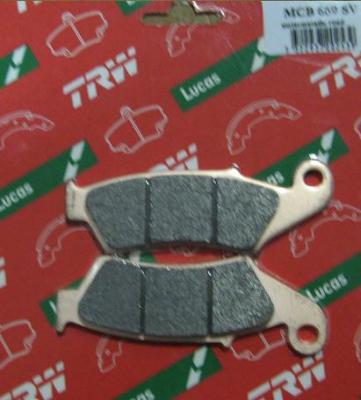

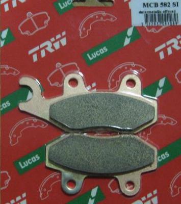

Цитата(mentos @ 18.3.2010, 22:58) *
Знаю точно: очень хорошо тормозят, но очень недолго. Мягкие. При частом использовании тормоза (в пробке например) бстро теряют тормозные свойства.
колодки luсas TRW есть двух видов ферадо. Одни с металокерамикой (слева), очень даже ничего. Вторые мягкие, хрень.
