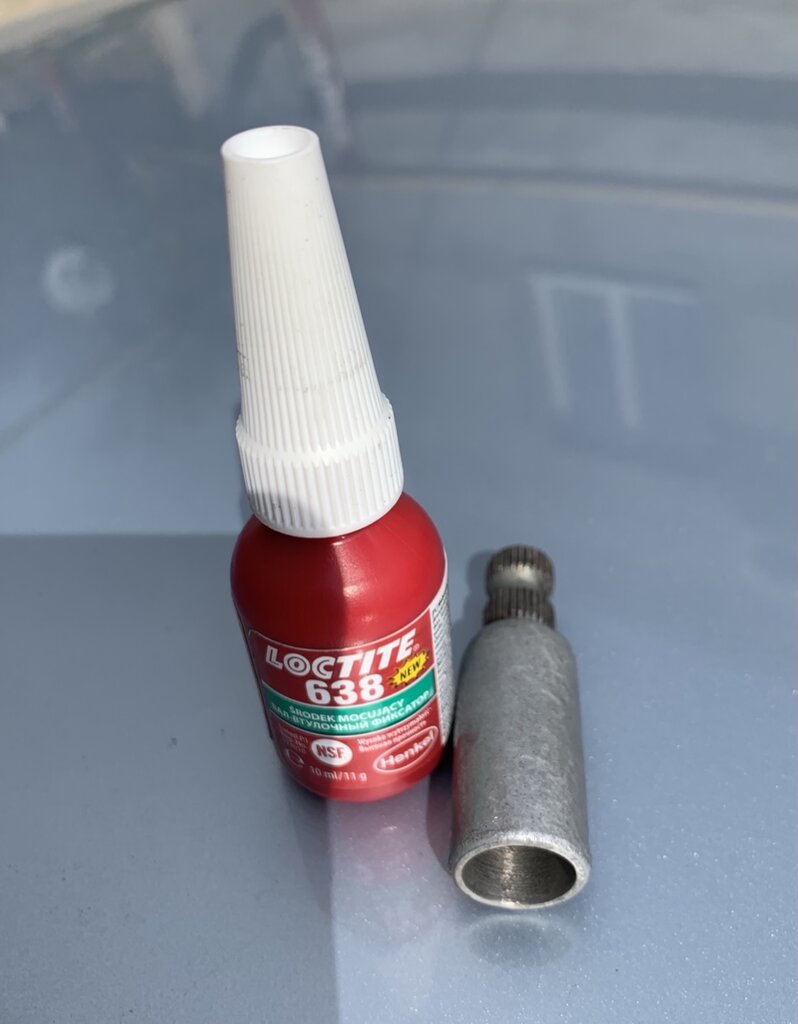

Мотоцикл: хонда xr 250-2
Когда сломал шлицевую часть у себя на валу тоже думал как отделаться малой кровью. Спасибо добрым людям , посоветовали это сделать с помощью втулочного фиксатора loctite 638. Был куплен вал бу от хонда xlr250. От этого вала мне понадобилась лишь шлицевая часть. Токарь мне выточил втулку на вал. Главное что бы зазор был между валом и втулкой 0.15-0.25 мм. Потом приварил шлицевую часть от бу вала ко втулке. Хорошо всё обезжирил , нанёс фиксатор и всё это соединил. Достаточно пару дней до полной фиксации. С тех пор мотоцикл в экплуатации и ни чего не отвалилось и не сломалось. Что бы рассоединить втулку от вала достаточно нагреть втулку до 150 градусов и всё разъединится. Ну это если сальник потечёт на валу кпп.
