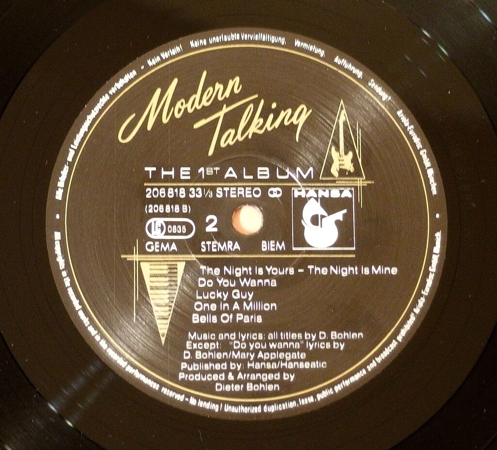

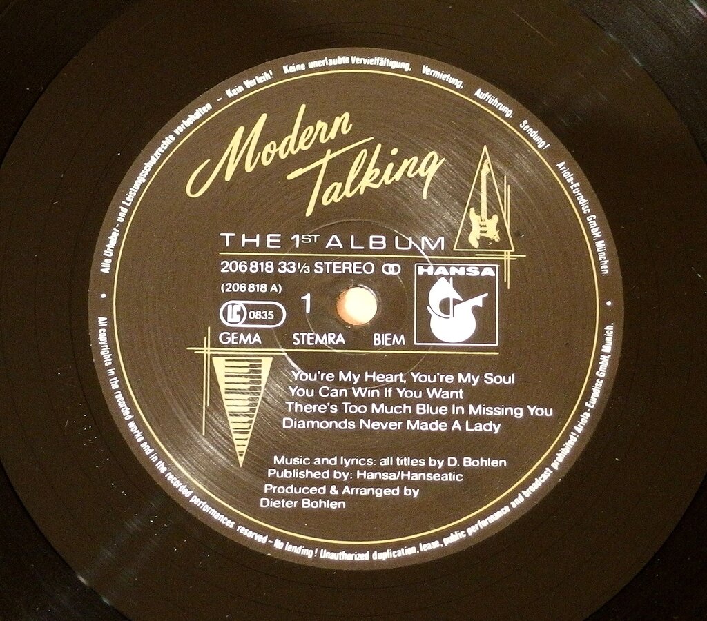

Дело было давненько, я ещё был школьником. Шёл 86 год, по стране гремел Модерн Токинг. Я был на хорошем счету у директора и он (в основном директора женщины, но в тот момент года полтора был мужчина) пустил меня в радиоузел, смонтированный как раз у него в кабинете. Там стоял усилитель с оконечными динамиками, разведёнными по всей школе. С микрофоном. И стоял какой-то старый советский проигрыватель, типа Веги или чего-то такого, уже не помню. Знаний мне не хватало, чтобы подключить проигрыватель к усилителю шнурами (которых, к слову, и не было), и я, не сомневаясь ни секунды, поставил микрофон к динамику и запустил трансляцию по школе (только на переменах, само-собой). В основном это были пластинки, выпущенные по лицензии в СССР, оркестра Поля Мориа. С тех пор я обожаю эту музыку smile.gif
Запускал и свежевыпущенную той же Мелодией пластинку Модерн Токинг, что поднимало энтузиазм учеников до предела.

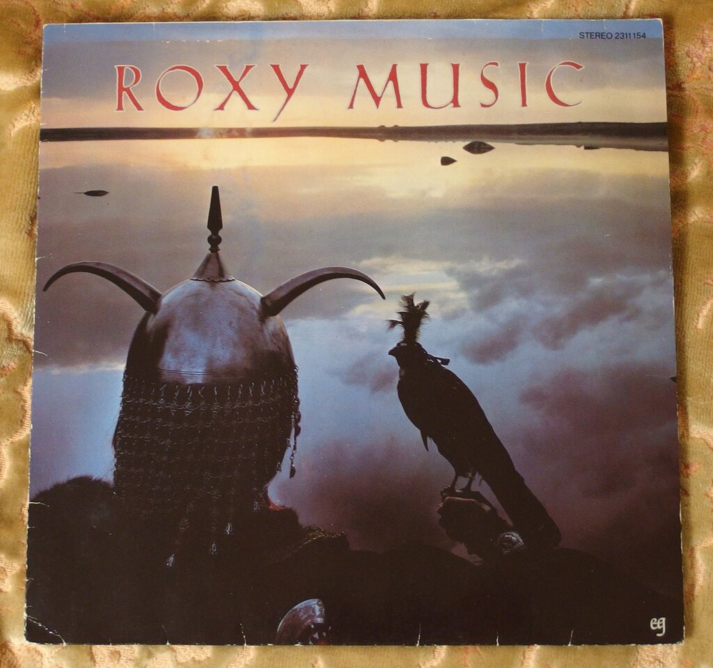

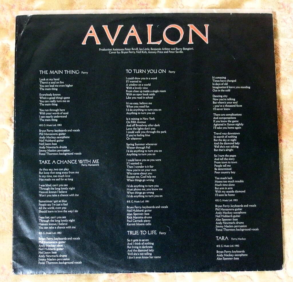

Пластинок у него было две приличные полки, и, (О, Боже!) настоящая фирменная пластинка Скорпионс! Самый настоящий немецкий пресс 79 года Lovedrive (стоил тогда невменяемо дорого).
Трещал он от души, т.к. был затёрт и яростно запилен, но при этом выдавал удивительный по качеству звук, не сравнимый со звуком Мелодии и слышный даже на предельно отстойной штатной головке Веги, польской лицензионной MF-100.

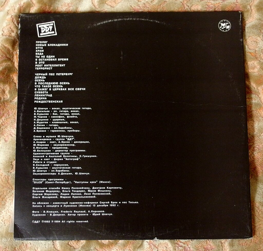

Это последний альбом ДДТ, который мне был интересен, не смотря на разлитые широким потоком уныние, тоску и депрессивную безнадёгу. Потом Юлианович сначала сломался, а потом, не так и давно - скурвился. Но как и в случае с БГ и Макаревичем, я однозначно отделяю их творчество от них самих. Тогдашнее творчество их всех мне нравится, а сейчас... Кто все эти люди? Никто, и зовут никак. И творчества нет. Это моё однозначное личное мнение, не отменяющее того, что у кучи людей оно будет другим, вплоть до противоположного.
Честно, скажу, прослушать за раз больше одной стороны пластинки у меня не получается smile.gif Тяжёлый альбом, сложный к восприятию. И одновременно очень сильный.
Оформление - соответствует.
Даже цветной разворот - тоже. 92 год. "У ДДТ сейчас - зрелость". Да, а потом - смерть. Человек вроде жив, но на самом деле - уже нет...
Все 4 яблока одинаковые, без надписей.
К слову, альбом редкий и в хорошем состоянии - веcьма дорогой. Вполне может стоить и 8, и 10 тысяч рублей.
У меня - состояние нового, и продавать не собираюсь. Иногда бывает настроение послушать.
