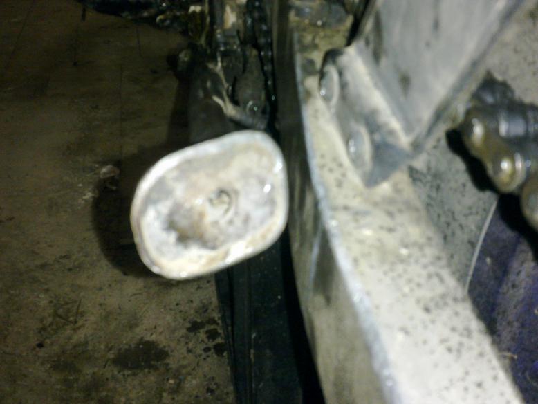

Подножку обсуждать приходится не часто. Кто-то пятку пошире приваривает, кто-то выгибает, кто-то даже пытается изготовить из легких сплавов.
Нередкая проблема - подножка трется и стучит об маятник, пробивая в нем канавку.
На этот счет обнаружил следующее:

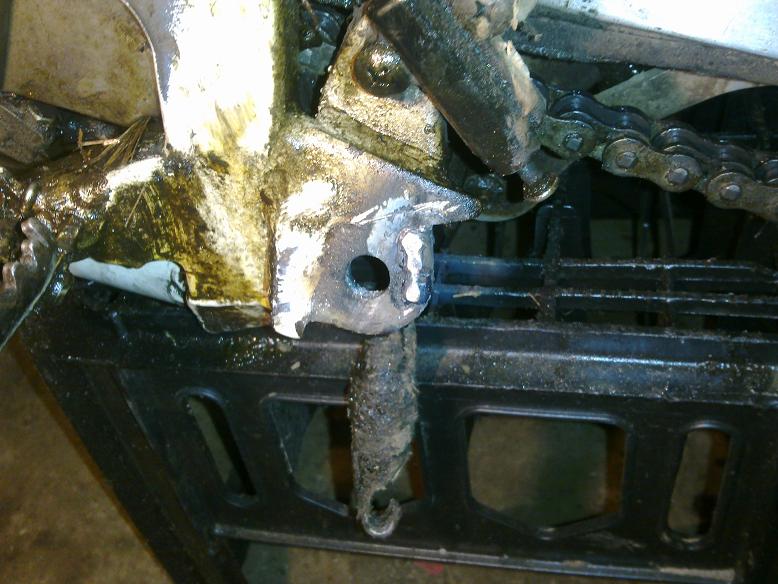

Пластинка рамы (перышко, кронштейн, или как его назвать?), на которую одета шарнирно подножка, получила выработку от щечек подножки. Причем выработка эта выражена в "верхней" зоне пластинки (сложенная подножка). Щеки шарнира подножки на ходу скоблят раму и подножка начинает болтаться, задевая маятник. При этом в положении "стоянка" подножка не люфтит, поскольку в "нижней" зоне шарнир становится плотным - там металл пластинки рамы без выработки.
Подкладывать шайбы под щеки - не вариант, поскольку там и зазора нет. Разве что сравнять пластинку болгаркой под одну толщину, на глубину выработки, и тогда уже шайбы подкладывать? Или наваривать металла как-то и шлифовать.

Наварил пупырышков на сточенное место, отрехтовал напильничком, собрал. Теперь все ОК. Пролил мовилькой чтоб не заржавела и для лучшего скольжения.
