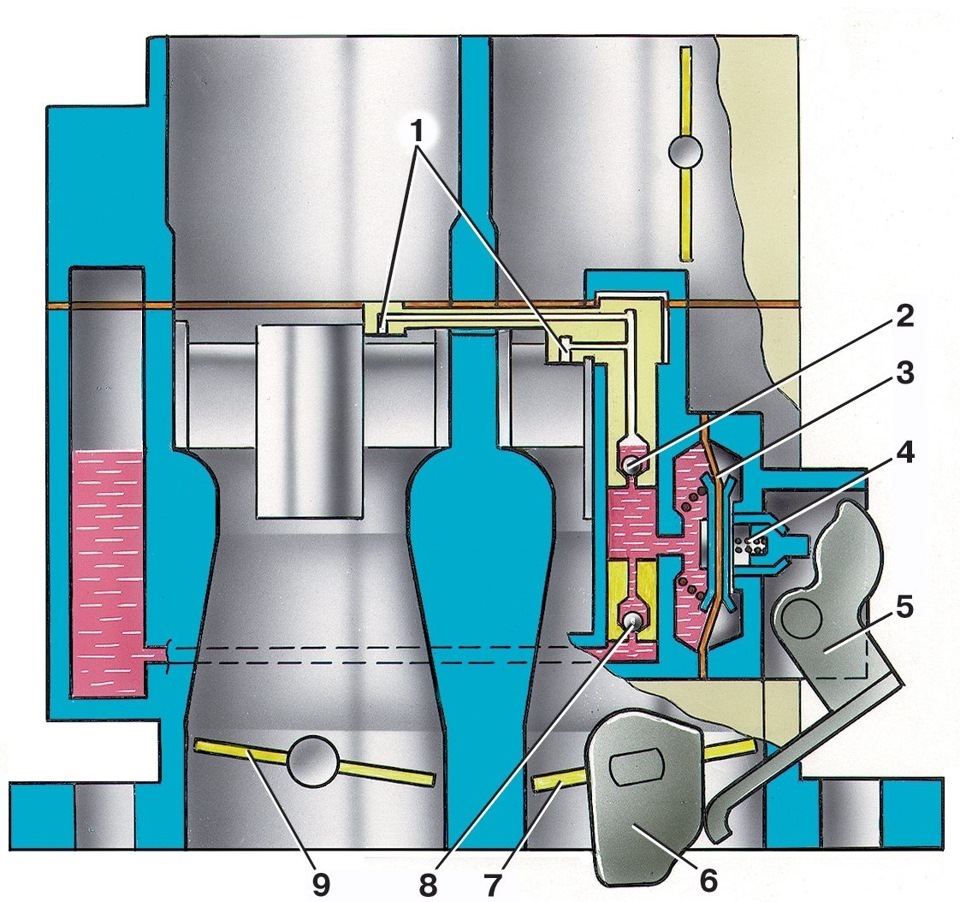

Если посмотреть на конструкцию других мембранных насосов, то можно заметить, что входной клапан запирается только собственным весом шарика. Это значит, что впускной канал открывается небольшим перепадом давлений. В то же время самотек из поплавковой камеры в камеру насоса не должен допускаться, иначе при поврежденной мембране топливо из поплавковой камеры (бака мотоцикла) будет вытекать беспрепятственно.
В конкретном карбюраторе возможно, даже инерция потока жидкости в канале способна поддерживать клапан открытым и при ослаблении потока шарик садится на место.
Для наполнения камеры насоса мембрана должна создать разрежение при закрытом выходном клапане.
Если собранный насос не дает струю - может на выходе клапан не работает или жиклер засорился?
