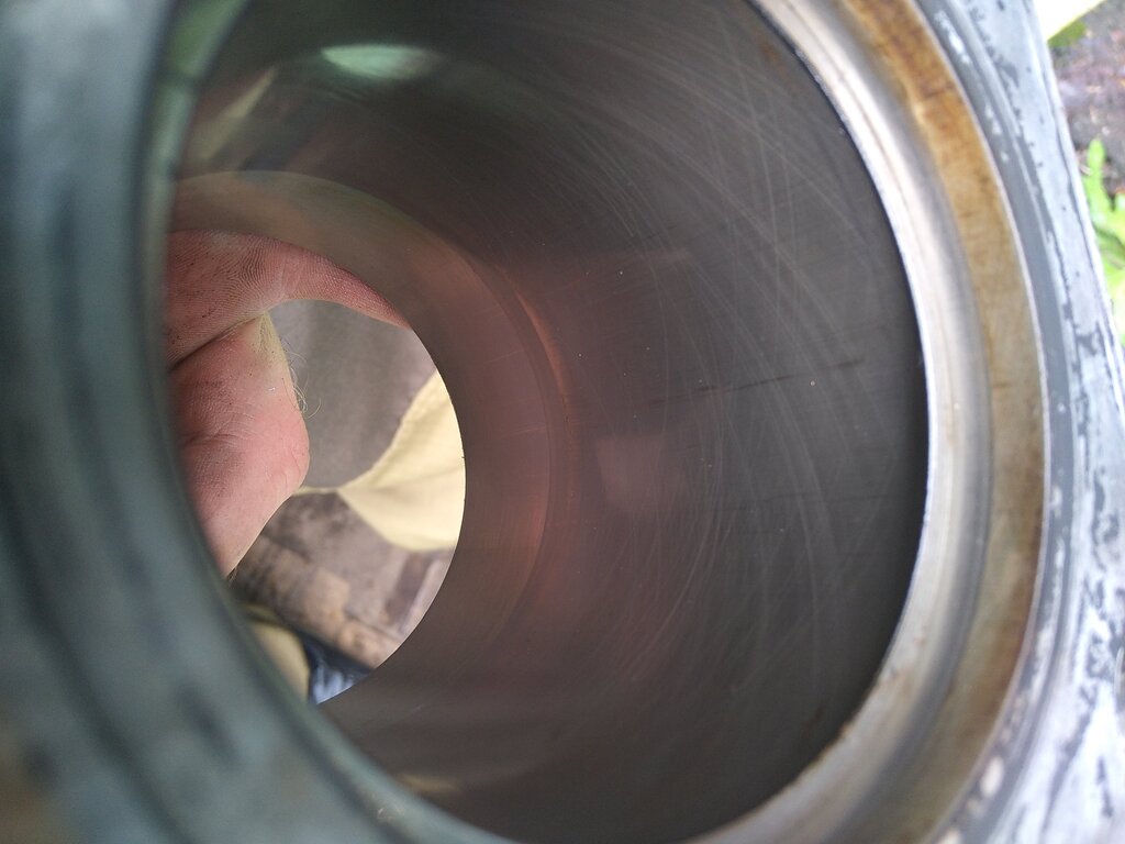

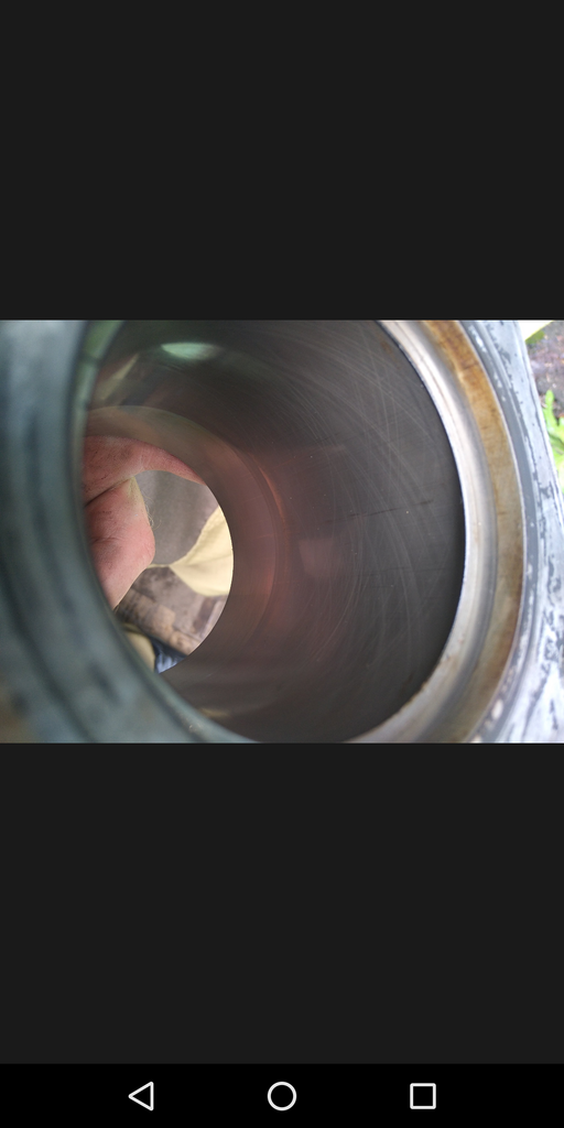

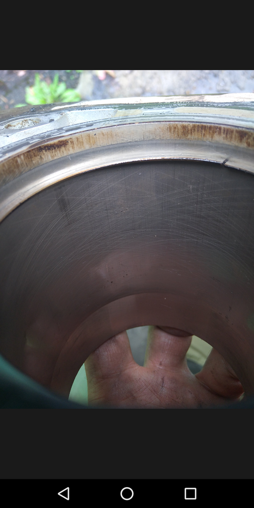

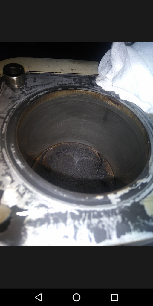

Господа форумчане, доброго времени суток Вам.
Решил поменять успокоитель цепи на своем дрыне на днях,снял голову,дай думаю раз ее снял посмотрю кольца. В итоге предположения были оправданы(что не приятно стало). Замерил зазор в замках в свободном состоянии - 7 мм что больше допуска в 6.1. Зазор в замке кольца в цилиндре - >0.50 (0.63)
Однозначно под замену кольца.
Поршень замерили как по мануалу в 15 мм от верха поршня , получилось на 0.05 больше(как замеряли микрометром. Терзают сомнения - покупать ли новый или нет поршень??? Но это ладно . На рабочей поверхности цилиндра Хон вроде бы присутствует ,износ не замерял,коллеги на работе советуют только заменить кольца без поршня. Компрессию правда не замерял до снятия головы(что есть моя оплошность).
Суть вопроса в том что стоит ли менять поршень??? Тяги мот не терял , ехал очень бодро,не дымил,масло не ел. Накладно просто нынче выходит купить расходники - 33-35 руб российских получается прокладки клапанной крышки, ГБЦ, цилиндра;два башмака,кольца, поршень. Цепь куплена отдельно за 7200руб;. Итог ремонт >40руб встаёт.Фото приложу горшка ,что скажете???Горшок не ремонтился !!!

Тоже на днях делал замеры, поршень с цилиндром в допуске, приговорил цепь, натяжитель и зазор в верхнем кольце 0,5мм. Решил что кольца лучше оставить до зимы. Прокладки поставил старые. Цепь и натяжитель заказал.

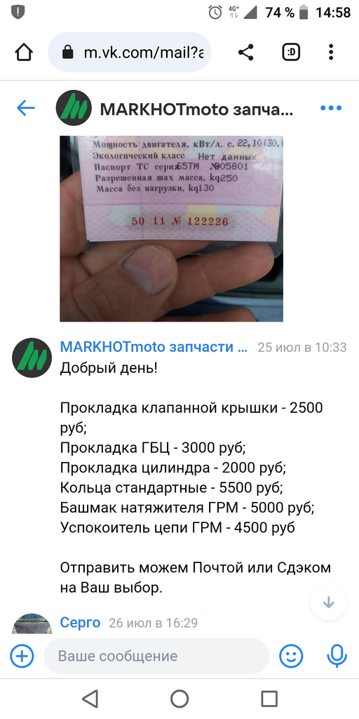

Мне вот насчитали сколько Прикрепленное изображение

Раньше не текли после такой процедуры. Ещё не проверял, жду цепь.
Для Хонды на Али покупал комплект прокладок на верх мотора за 3тыс. Может поискать аналоги?
