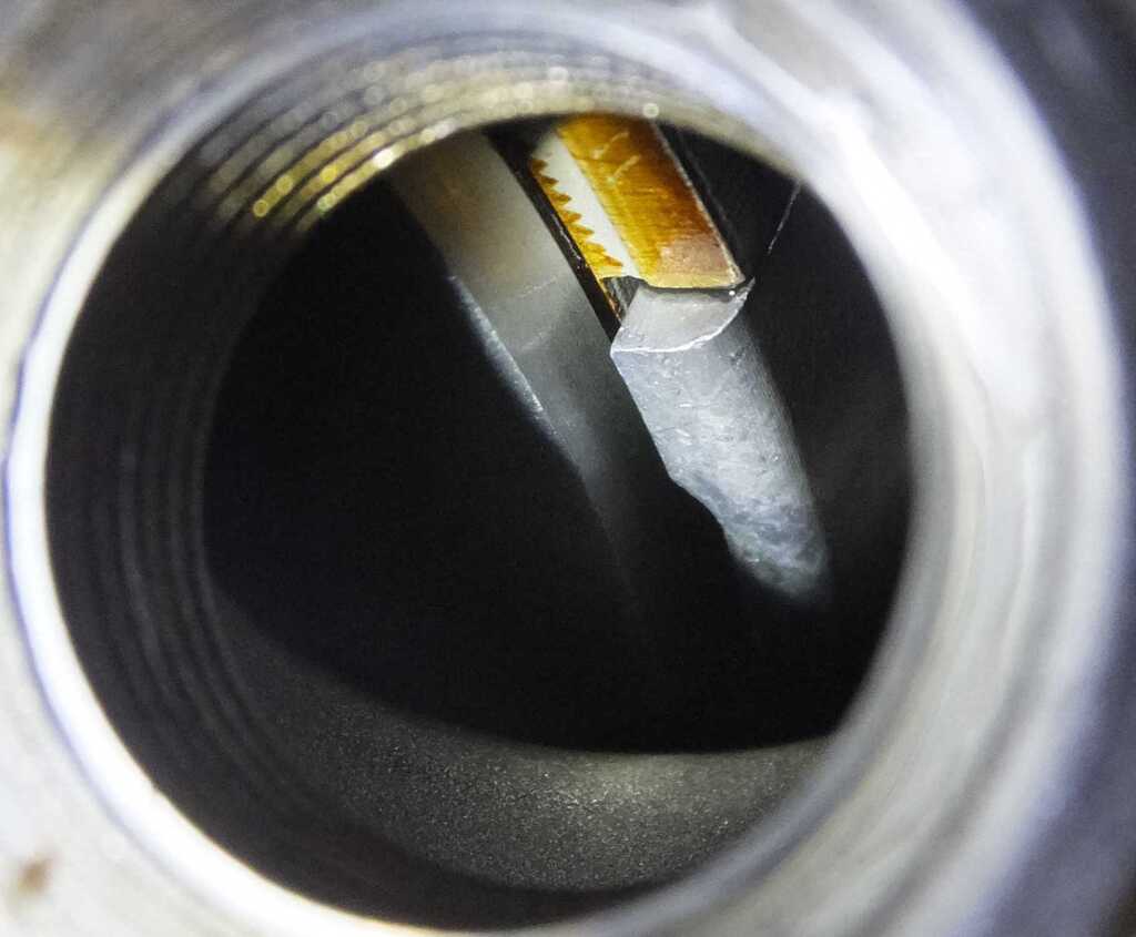

1 мм практически незаметен будет, у меня с покупки колечки от свечей стояли, но пружины в допуске. Мне надо было сцепление полегче, я убрал их.
Цитата(Anal0g @ 25.9.2023, 0:57) *
Вообще не буксует, просто в самом крайнем положении работает сцепление
Производитель дает возможность крышке утопиться в корзине на 2-3 мм. при износе фрикционных дисков до предела. Дальнейший износ дисков, в т.ч. и стальных, а также корзины и крышки приведeт к тому, что крышка дойдет до упора и перестанет сжимать диски. Вот это и есть крайнее положение, поднимающее вопрос тащить мото на себе или ставить дополнительный стальной диск, заблаговременно взятый с собой в дорогу.
Про упор можно тут почитать -
https://djebel-club.ru/forum/index.php?show...ost&p=35188
https://djebel-club.ru/forum/index.php?show...ost&p=57096
https://djebel-club.ru/forum/index.php?show...st&p=828315
https://djebel-club.ru/forum/index.php?show...st&p=828598
Наверное есть смысл при разборке вставить прижимную крышку в барабан без пары дисков, чтобы она уперлась и сделать метки, видимые через маслозаливное отверстие. Чтобы в дальнейшем оперативно мониторить износ без разборки.
Себе метки еще не делал. У меня диски в допуске, корзина мало изношена, не буксует. В окошке можно увидеть положение крышки чуть выше, чем вровень с краем корзины и по масляному отпечатку ход сцепления - около 3 мм.
