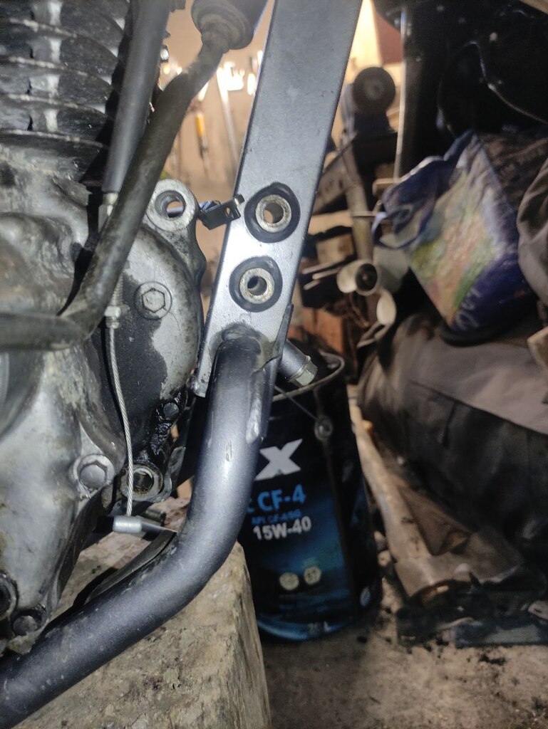

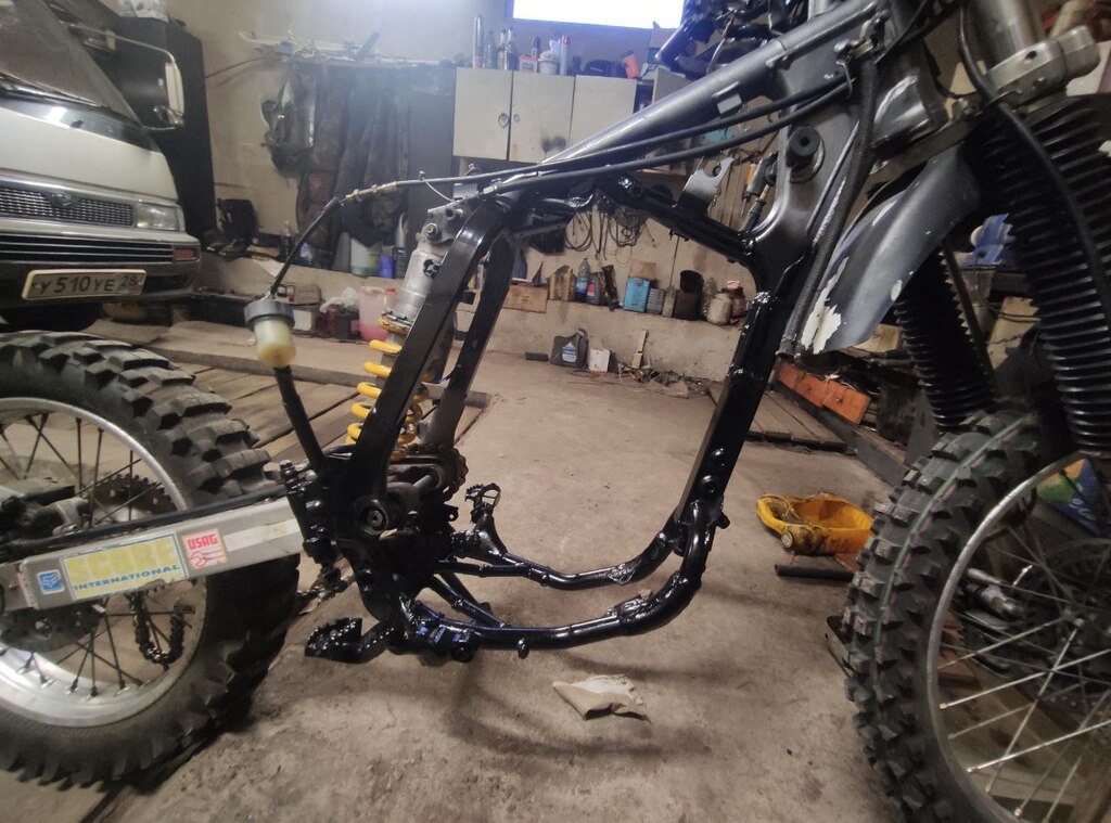

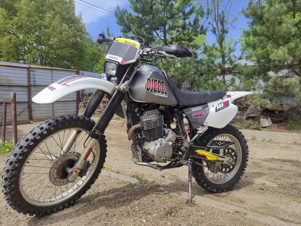

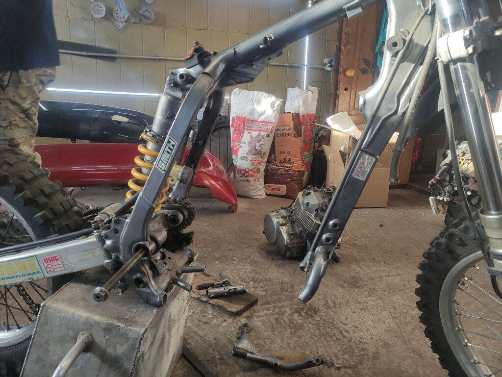

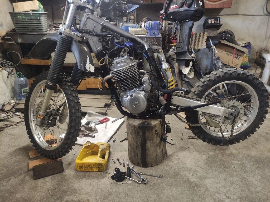

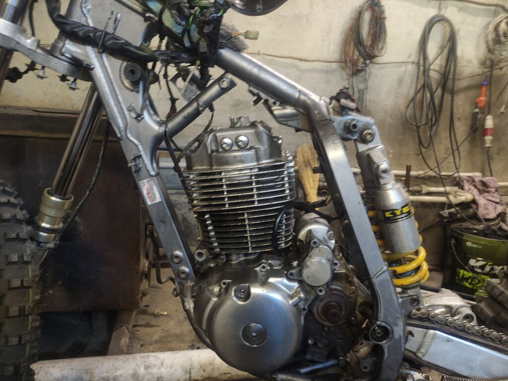

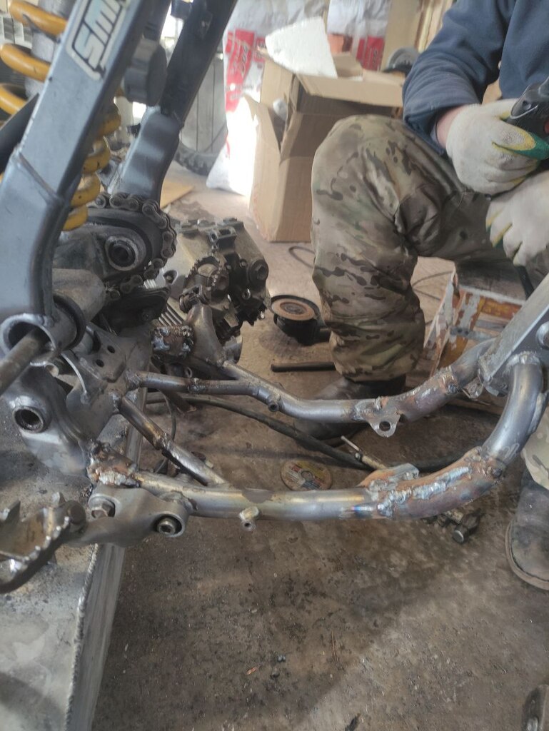

Цитата Добрый вечер участникам! Вопрос к знатокам, может кто сталкивался. Рамы XR250 и XR400 идентичны по креплениям двигателя, вилки, задней подвески? Предложили мне XR400 “спортинвентарь», рассматриваю вариант возможной легализации конструктора с перекидом на раму 250 с ПТС (есть такие в продаже). У нас один умелец тоже озадачился таким вопросом, немного поколдовал и всё получилось. ![]() ![]() ![]() ![]() ![]() ![]() ![]() Аппарат интересный получился ![]() Djebel 400 Полезно:

У нас один умелец тоже озадачился таким вопросом, немного поколдовал и всё получилось. Аппарат интересный получился Djebel 400 Хорошая работа! Интересный проект.
