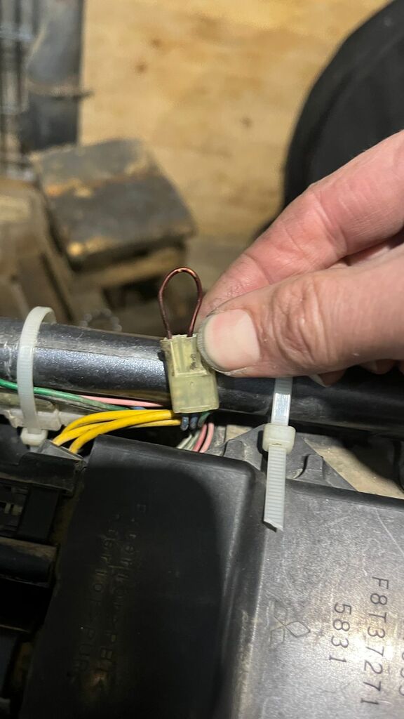

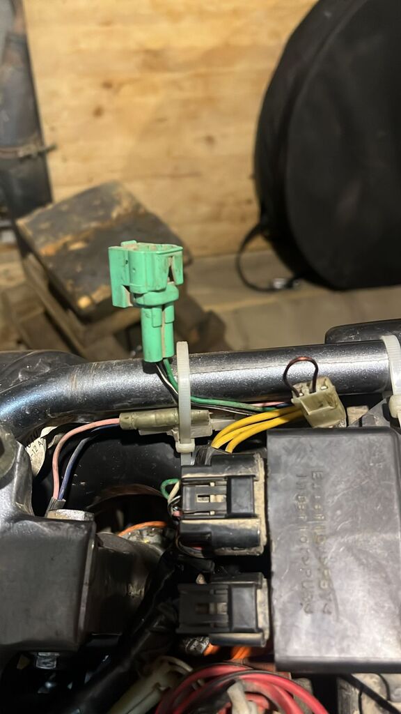

- - serg   Зелёный разьём под седлом. Отсоединить, разъём зам...   6.7.2015, 18:58
- - Leksey   Цитата(Alexsystem @ 6.7.2015, 19:55) недр...   6.7.2015, 20:22
- - Alexsystem   Спасибо! А я пытался проволокой замотать   7.7.2015, 8:42
