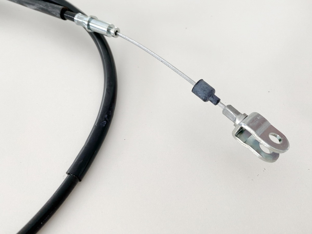

Всем привет.
Как-то прикупил аж 3 штуки про запас тросов с али https://a.aliexpress.com/_DB2hNZv Длина троса 126 - всё бы ничего и по длине бы подошел, но вот 1 см все таки не хватает (оплетка длиннее или трос короче). В инфе указана 250ка - у меня 250ка 1995 года. Возможно, этот трос на более позднюю модель - ведь народ же пишет в каментах, что подходит. Т.е. в таком виде трос даже не зацепишь за ручку. Вопрос - кто-то сталкивался ли уже с таким и если да, то как решал? Так-то тросы на вид неплохо сделаны. У меня с ходу две мысли: 1. подрезать ножом оплетку на 1 см где-то в середине и зажать алюминиевой полу-трубкой разрез для жесткости 2. сидеть жать долго и много раз сцепление, чтобы тросс вытянулся (предварительно снял контргайку - тогда бобышка входит в ручку, но нет свободного хода) . Или может есть другие решения? ![]() Полезно:

![]() Сильно заинтересован ![]() ![]() ![]() ![]() Группа: Эндуристы Сообщений: 616 Регистрация: 2.11.2019 Вставить ник Цитата Из: Уфа Мотоцикл: Kawasaki KSR80 1996, Suzuki Djebel 250XC 1996 Репутация: 52
Если на фото штатная деталька от Дж200, и можно поставить его без хирургии На картинке все штатное, это отсюда -https://djebel-club.ru/forum/index.php?showtopic=26045 Но есть нюанс, серьга в оригинале в составе троса. ![]() Полезно:

Leksey Если на фото штатная деталька от Дж200, и можно по... 30.6.2024, 6:32
