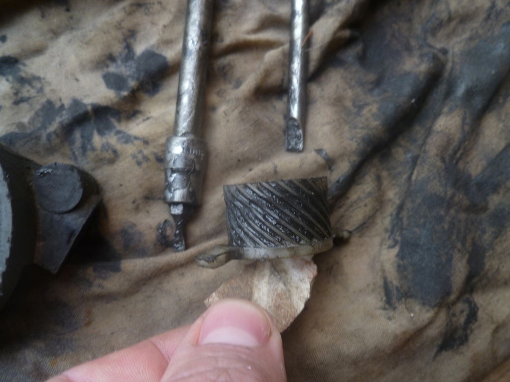

Ходил в гараж, разобрал и проинспектировал всё. Трос в порядке, спидометр в порядке (работает от шуруповёрта). А вот шестерню здорово подъело.

- - Сергей Б.   Ну вот и я столкнулся с этой проблемой. Во время п...   2.5.2017, 2:10
|- - BattleBorg   Цитата(Сергей Б. @ 2.5.2017, 2:10) Вроде ...   2.5.2017, 7:21
- - skorp777   Сергей Б. графитка- грубая смазка, и никак не пред...   2.5.2017, 2:19
- - Vystrel02   Эти шестеренки на 200 и 250 одинаковые? Я НА ЕБЕЕ ...   2.5.2017, 8:11
- - Сергей Б.   Цитата(BattleBorg @ 2.5.2017, 7:21) Ты це...   2.5.2017, 8:39
- - mv   А мне интересно, ведь так написать, это же надо по...   2.5.2017, 9:34
|- - Preds   Цитата(mv @ 2.5.2017, 12:34) А мне интере...   2.5.2017, 12:37
- - Сергей Б.   Цитата(BattleBorg @ 2.5.2017, 7:21) Шесте...   2.5.2017, 10:44
- - Сергей Б.   У Тимофея приводов не нашлось. От БМ-ки без втулки...   2.5.2017, 13:24
- - skorp777   Цитата(mv @ 2.5.2017, 17:34) А мне интере...   2.5.2017, 14:32
- - Сергей Б.   Ну, партнамбер там на весь узел в сборе. Смотрел н...   2.5.2017, 15:05
- - skorp777   Цитата(Сергей Б. @ 2.5.2017, 23:05) Ну, п...   2.5.2017, 15:13
- - Сергей Б.   Отменил заказ с Мегазипа. Нашёл две штуки в России...   3.5.2017, 8:48
- - Mix84   Так китайский, наверное, от БМ и вряд ли встанет б...   3.5.2017, 9:45
|- - LoneWolfRU   Цитата(Mix84 @ 3.5.2017, 9:45) Так китайс...   3.5.2017, 22:00
- - Сергей Б.   В общем, договорился с продавцом из Владивостока. ...   3.5.2017, 10:58
- - skorp777   Сергей Б. , поспрошай в этих объявах.   3.5.2017, 12:17
- - Сергей Б.   Заказал владивостокский привод. И оплатил. Завтра ...   3.5.2017, 13:36
- - Сергей Б.   Цитата(Mix84 @ 3.5.2017, 9:45) Так китайс...   3.5.2017, 22:20
- - Сергей Б.   Ну что, выехал мой привод. Судя по трек-коду плани...   5.5.2017, 9:20
- - Сергей Б.   Пришёл привод. Он у меня. Ну всё, спидометр вылеч...   10.5.2017, 22:35
- - Сергей Б.   Спидометр после замены привода стал работать хм......   14.5.2017, 23:11
- - Сергей Б.   Бэушного привода хватило на семь лет. И снова-здор...   14.7.2024, 3:17
- - Сергей Б.   Ходил в гараж, разобрал и проинспектировал всё. Тр...   14.7.2024, 21:34
- - ksr   Цитата(Сергей Б. @ 2.5.2017, 4:10) Нужен ...   15.7.2024, 0:55
- - GrizLee   Смазку с содержанием молибдена туда не стоит фигач...   15.7.2024, 3:12
- - Мото-доктор   Чуток вязкой силиконки и всё. типа ASTROhim AC4641...   15.7.2024, 5:53
- - ksr   Ну по вязкости базового масла я думаю наоборот, в ...   15.7.2024, 14:29
|- - Мото-доктор   Цитата(ksr @ 15.7.2024, 14:29) Ну по вязк...   15.7.2024, 14:57
- - Olymp   Цитата(ksr @ 15.7.2024, 15:29) В мануалах...   15.7.2024, 14:50
- - ksr   Был опыт применения LIQUI MOLY Силиконовой смазки ...   15.7.2024, 16:14
- - Сергей Б.   Ух, понаписали тут! Процитировли древнее сообщ...   15.7.2024, 16:53
- - ksr   Я, собственно, больше не на тип смазки, а на ее к...   15.7.2024, 17:34
- - Сергей Б.   Всё, спидометр воскрешён. Посмотрим, насколько хва...   19.7.2024, 20:08
- - squeeze   Также набилась дорожка на шестерне привода спидоме...   20.7.2024, 9:47
- - Сергей Б.   Нда, новороссийской шестерёнки хватило лишь на 1,7...   20.7.2024, 19:49
- - serg   Цитата(Сергей Б. @ 20.7.2024, 19:49) вот ...   20.7.2024, 20:14
- - Сергей Б.   Цитата(serg @ 20.7.2024, 20:14) правильны...   20.7.2024, 22:02
- - serg   Нет. Ни то, ни другое. Я просто про сам принцип 3D...   20.7.2024, 22:33
- - Сергей Б.   Заказал родной сузучий привод в сборе из Уссурийск...   21.7.2024, 7:47
- - Сергей Б.   Починил!!! Вчера пришёл привод из Уссу...   26.7.2024, 7:04
