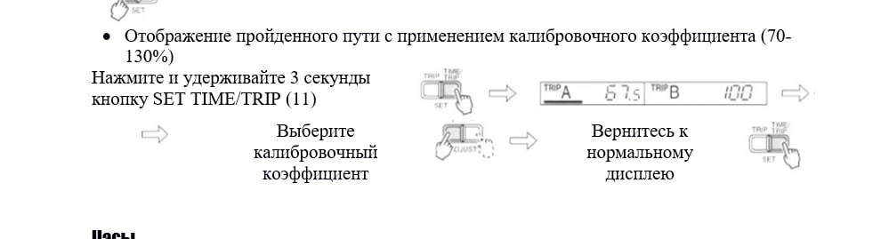

Кто-нибудь разобрался, что это такое? А то с новой резиной показания спидометра больше реальных на 6-8 км/ч. Но тут про путь, а не про скорость, хотя ведь одометр считает километры, исходя из скорости smile141.gif

- - ksr   Цитата(ontonovich @ 23.8.2024, 23:15) Кто...   24.8.2024, 12:01
- - max640   Ну и, чтобы закрыть эти споры, определители скорос...   24.8.2024, 12:08
- - ksr   Для чего нужны трипметры, это ясно. Даже понятно, ...   24.8.2024, 12:31
- - max640   Да калибровка-то нужна для ТОЧНОЙ настройки под им...   24.8.2024, 12:46

- - ksr   ontonovich, выходит, что показания изменились на 8...   27.8.2024, 13:32

- - ksr   На 10% изменилась высота профиля шины. Диаметр сам...   28.8.2024, 12:17
