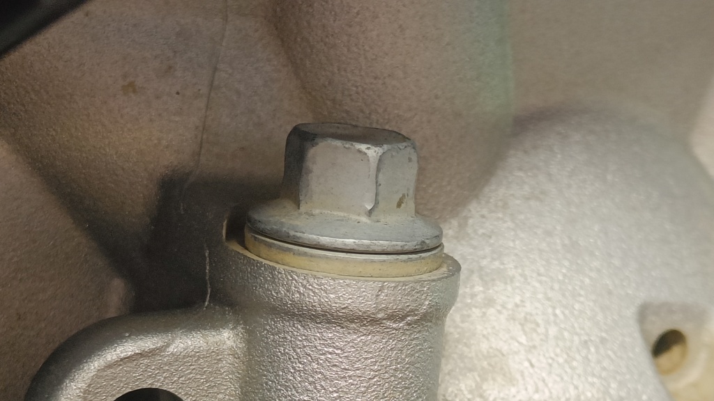

- - DIM38RUS   Это заводские следы на гранях? Может кто посмотри...   7.7.2025, 4:18
- - Мото-доктор   нет. мотор вскрывался.   7.7.2025, 8:30
|- - DIM38RUS   Цитата(Мото-доктор @ 7.7.2025, 13:30...   7.7.2025, 9:01
- - GrizLee   Как будто рожковыми ключами пытались крутить..   7.7.2025, 12:00
|- - DIM38RUS   Цитата(GrizLee @ 7.7.2025, 17:00) Как буд...   7.7.2025, 13:05

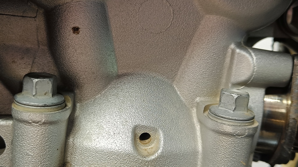

- - KmvWeb   Сфотографировал у себя, мотоцикл пришел из Японии ...   7.7.2025, 13:14
|- - DIM38RUS   Цитата(KmvWeb @ 7.7.2025, 18:14) Сфотогра...   7.7.2025, 15:24
|- - Mmorf   Цитата(DIM38RUS @ 7.7.2025, 12:24) Если я...   9.7.2025, 16:07
|- - DIM38RUS   Цитата(Mmorf @ 9.7.2025, 21:07) Разве так...   9.7.2025, 17:44
