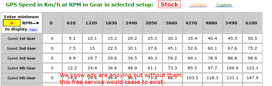

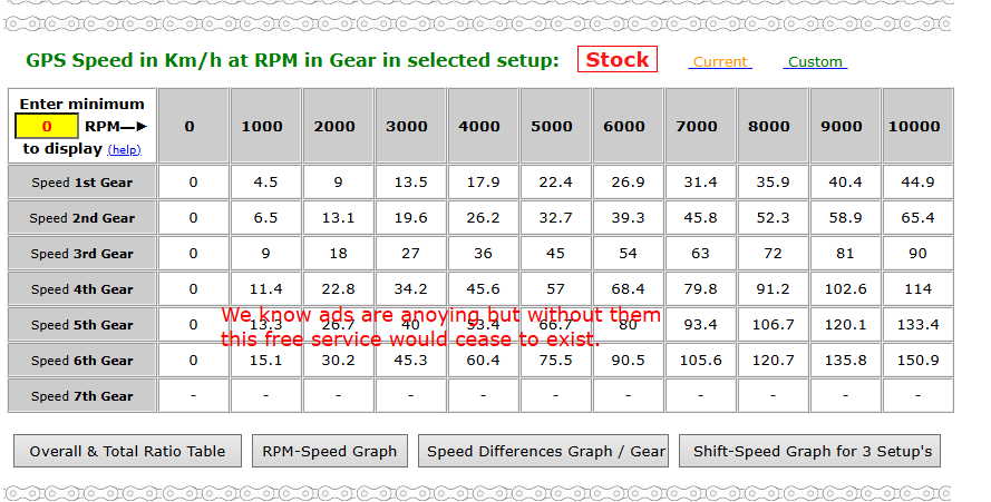

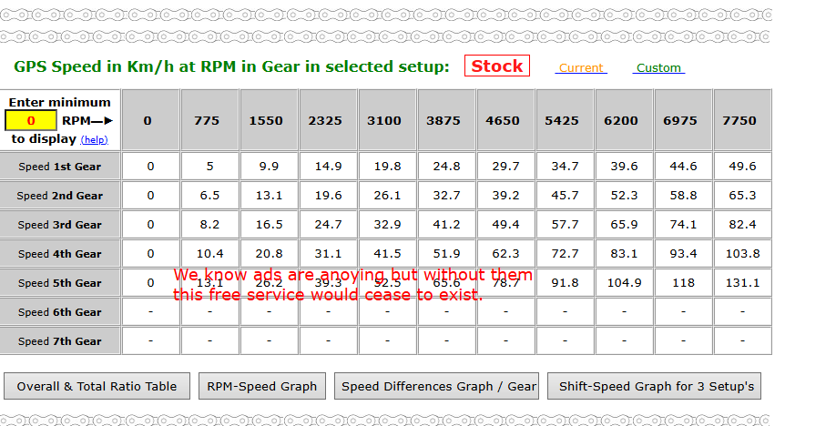

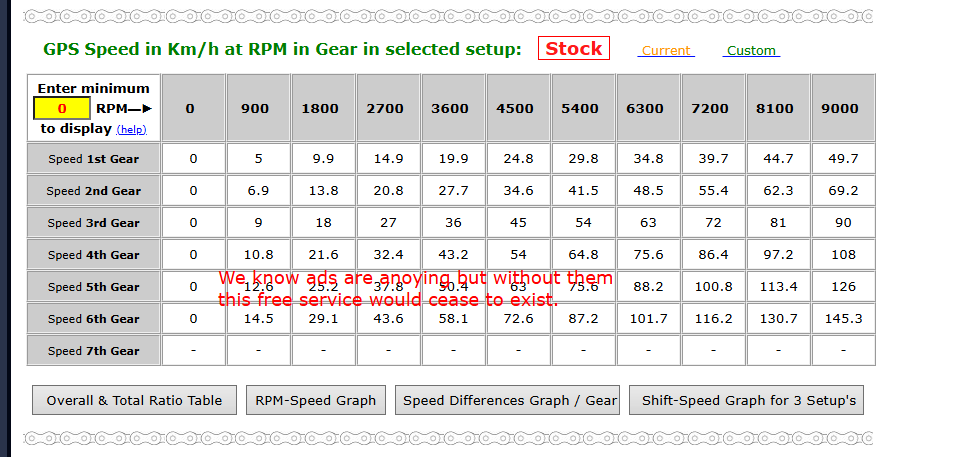

И пассажирок удобнее катать) и высота по седлу ниже) и вот сейчас посмотрел скорость от оборотов- да в принципе ему и с 5-ю передачами нормально, наверное.
А вот дрз-с на стоковых 15\44:
у меня 15 43 звезды. вчера катался со скоростью 110. ну в принципе можно ехать. громко только) и поршень как будто на перекладках дубасит))
а вот wr250r. на бумаге 6 передача на врке хуже, чем 5-я на дрзете.:
а вот drz250(djebel). передачи экономичнее, чем на врке))) и видно, что на трассе для обгонов можно использовать 5-ю передачу. я помню, что дж на 6-й очень вяло разгоняется, зато на 5-й довольно быстро 130 набирает. Если вы пытаетесь обгонять на трассе на 6-передаче - это печалька))
