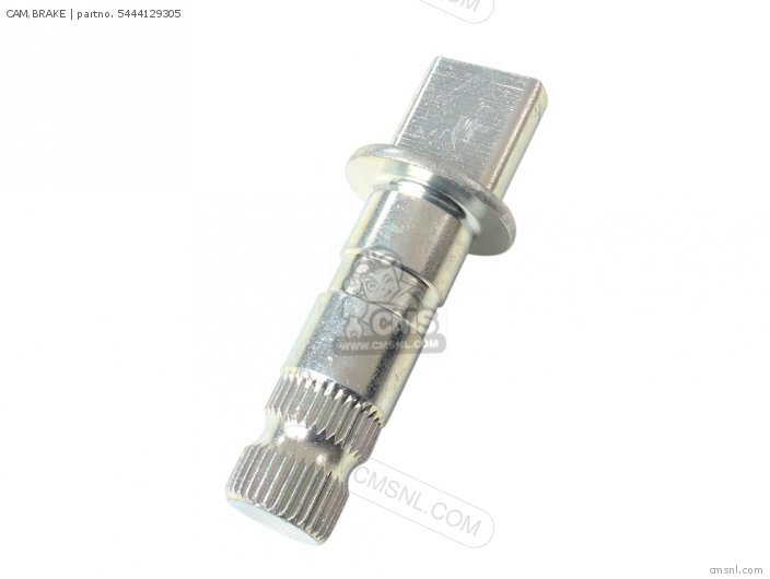

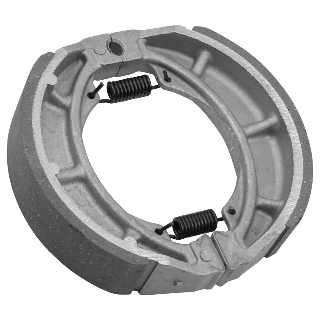

Почему так решили? На 200-ке задние тормоза ватные.
Вот эта штука встаёт полностью поперёк?
Новые колодки соответствуют оригинальным или с другой модели?
Если всё не помогло - найти аналог. Ступица аналогична Suzuki DF125, Suzuki DF200, Suzuki DR125.
Либо взять полностью колесо с китайского аналога 200-ки - только тут лотерея - надо прям по месту смотреть.

Измерил штанген циркулем внутренний диаметр барабана. Никакими регулировками не получается добиться нормального торможения колесо невозможно заблокировать педалью оно все равно поворачивается .

Ну и какое значение намерил? В сервис мануале есть предельное значение, после которого барабан под замену или в ремонт.
130.7 мм край. Но скорее всего можно ездить чуть дольше.

Починил таки задний тормоз. Наездил уже 200км, тормозят. Что было сделано: вернул старые сузуковские колодки (на них стяжные пружины значительно сильнее китайских), состояние этих колодок такое, что при установке их на суппорт они имеют диаметр 128.5мм. Далее я из листового железа толщиной 2мм изготовил две коробочки подобные тем, что показаны на фото в одном из постов выше для советских мопедов. Т.е. вырезаем что-то вроде медицинского креста и загибаем концы. Надел эти коробочки на колодки там где на них действует привод тормоза. Поскольку колодки раздвинулись в стороны, то в установка в колесо потребовала усилий - пришлось постучать резиновым молотком по суппорту, чтобы колодки миновали неизношенный буртик на краю тормозного барабана. Далее отрегулировал тормоз по инструкции все получилось и теперь тормозит очень эффективно.
