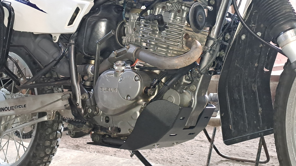

send2u
сообщение 14.8.2025, 14:53
Сообщений: 265
Регистрация: 29.3.2023
Вставить ник Цитата Из: Нижегородская область
Мотоцикл: Suzuki Djebel DR200 SEY 2000
Suzuki Djebel 250 XC 1996
Поставил китайскую защиту.
Двигатель стал ощутимо сильней греться при спокойной езде по трассе (если раньше термометр в картере ок. 40+ гр. показывал, теперь может и под 80, правда и погода жарче, ок.30)
Нужно ли вертеть дополнительные дырки в передней части защиты или это все-такие приемлемая температура и можно забить?
Защиту убирать не вариант, собираюсь в каменистую местность, а клиренс у 200ки (особенно груженой) совсем небольшой.

- - send2u   Поставил китайскую защиту. Двигатель стал ощутимо ...   14.8.2025, 14:53
- - Мото-доктор   от дырок хуже не станет. делай.   14.8.2025, 16:54
- - GrizLee   Ты чёт и сверху обдув закрыл крылом наглухо и сниз...   14.8.2025, 17:56
- - Huandi   Думаю, это только брызговик виноват.   14.8.2025, 18:06
|- - send2u   Цитата(Huandi @ 14.8.2025, 18:06) Думаю, ...   14.8.2025, 18:10
- - serg   Цитата(Huandi @ 14.8.2025, 18:06) Думаю, ...   14.8.2025, 18:41
- - chiporezz   Ну можно дорогущее масло залить, которое термостаб...   14.8.2025, 23:12
- - LoneWolfRU   Отпилить у этой защиты уши и морду по самые винты,...   15.8.2025, 6:42
- - Фаныч   Лопату совковую выкинь с крыла.   15.8.2025, 12:51
- - send2u   Если найдется время, потестирую в течение 1 дня пр...   15.8.2025, 16:15
|- - LoneWolfRU   Цитата(send2u @ 15.8.2025, 16:15) Так что...   15.8.2025, 16:35
- - Huandi   Эта лопата на крыле, наверное, еще и литр к расход...   15.8.2025, 19:42
|- - send2u   Цитата(Huandi @ 15.8.2025, 19:42) Эта лоп...   15.8.2025, 20:21
