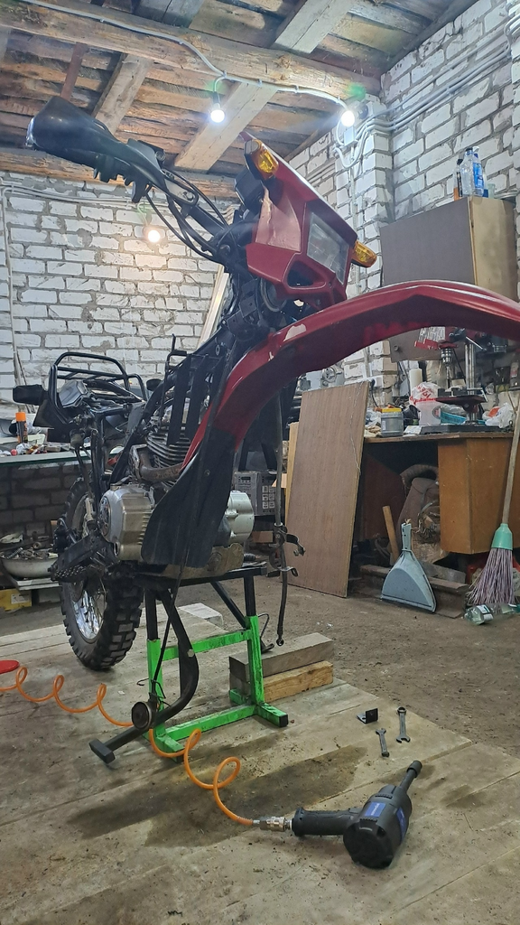

Эта лопата на крыле, наверное, еще и литр к расходу добавляет.
средняя расчетная скорость была около 50, так что вряд ли)
на баке (13) проезжал не менее 350 (это уже на резерве но не досуха)
это еще с огромными сумками по бокам и кофром
без лопаты 2.7? хмхм.. сомнительно
Похоже лопата медленно, но верно сколачивает секту ненавистников лопат)
К слову, у лопаты есть брат-близнец (однояйцевый) - это вторая половина той же лопаты.
И через неделю обе лопаты поедут в сторону Эльбруса.
