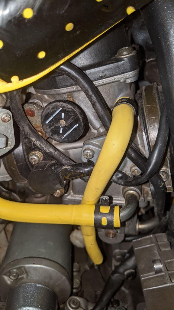

![]() ![]() Потерялась эта трубочка,подскажите размеры или если есть вин номер. Полезно:

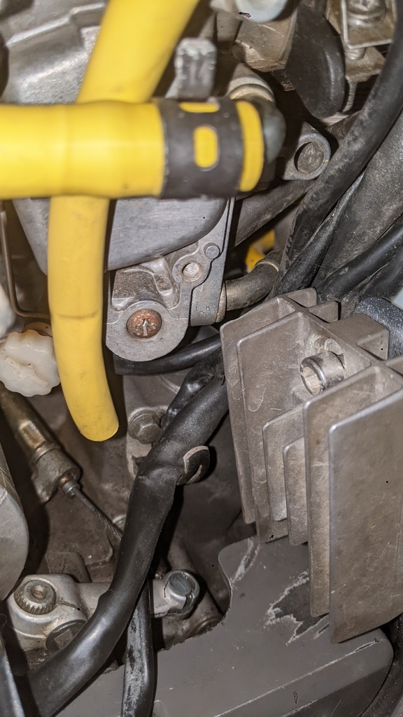

Всем спасибо,трубочка нашлась,она после ремонта была намотана с боку карба

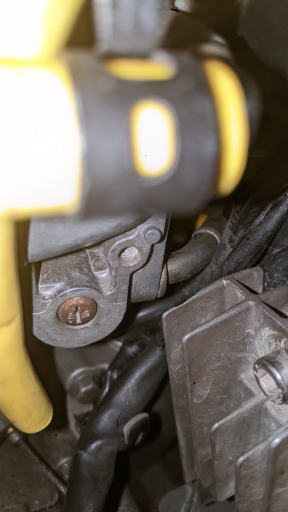

![]() Но вот ещё один выход без трубочки ![]() ![]() Он толще и как я понял это для воздуха,выходит лишний,но для чего тогда на него трубочку одевать? Полезно:
Денис З Трубочка слива топлива с карба 22.9.2025, 11:34
Huandi Любую бензостойкую в авто-магазине или на озоне ку... 22.9.2025, 11:41
Денис З Цитата(Huandi @ 22.9.2025, 8:41) Любую бе... 22.9.2025, 12:55
GrizLee Ну возможно сможешь её поставить только когда карб... 22.9.2025, 17:36
Vitalii1980 Если слив- то одна в самом низу вне зависимости от... 22.9.2025, 18:50
GrizLee это не для воздуха. это слив бензина с карба, когд... 22.9.2025, 23:34
Денис З Цитата(GrizLee @ 22.9.2025, 20:34) это не... 23.9.2025, 9:29![]() ![]() |
