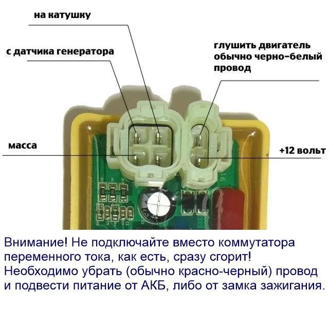

Suzuki Djebel 250 XC 1996
масса - черно/белый+зелено/белый
с датчика генератора - сине/желтый
на катушку - белый с серебром
глушить двигатель - ничего
+12 вольт - оранжево/белый с серебром
ничего - желтый с серебром
цвета из этого сообщения
Правильно?

- - send2u   масса - черно/белый+зелено/белый с датчика генера...   26.11.2025, 15:35
- - Андрей Омск   Да верно Коммутатор аналог 39200-42А30 который...   26.11.2025, 20:39
- - send2u   Цитата(Андрей Омск @ 26.11.2025, 20:39) К...   27.11.2025, 11:08

- - Андрей Омск   Вопрос к знатокам. Как правильно подключается двух...   7.12.2025, 17:11
- - send2u   А вот объясните кто-нибудь. Если этот 6-контактный...   9.12.2025, 11:28
|- - Андрей Омск   Цитата(send2u @ 9.12.2025, 8:28) А вот об...   9.12.2025, 13:53

- - ksr   Подкину корма для ИИ. Цитата(Андрей Омск @ 7...   10.12.2025, 1:54
- - send2u   На 2-контактной катушке клеммы разной ширины. По и...   10.12.2025, 9:38
|- - Андрей Омск   Цитата(send2u @ 10.12.2025, 6:38) На 2-ко...   11.12.2025, 11:52
- - Андрей Омск   Подключение желтого коммутатора. Сегодня с...   13.12.2025, 16:10
|- - Андрей Омск   Подключение желтого коммутатора. Сегодня подключа...   29.3.2026, 17:10

- - ksr   Неправильно зеленый провод от датчика подключать к...   31.3.2026, 11:15
- - Андрей Омск   Цитата(ksr @ 31.3.2026, 8:15) Правильная ...   7.4.2026, 8:04
- - ksr   Если контакт подписан как "глушить двигатель...   7.4.2026, 14:06
|- - Андрей Омск   Цитата(ksr @ 7.4.2026, 11:06) Если контак...   8.4.2026, 13:09
- - send2u   Цитата(send2u @ 25.11.2025, 15:59) Себе к...   27.4.2026, 8:34
- - ksr   Да, с распиновкой не густо в сети. Ищем так: 1. ...   28.4.2026, 16:30
- - send2u   https://vkvideo.ru/video6610404_456239545 Он р...   30.4.2026, 9:50
- - ksr   Произойдет замыкание фазы генератора на массу. Дал...   30.4.2026, 10:31
- - send2u   Т.е. контакт №3 можно смело удалять, и никакого из...   30.4.2026, 11:28
- - ksr   Цитата(send2u @ 30.4.2026, 13:28) Т.е. ко...   30.4.2026, 12:45
- - send2u   Цитата(ksr @ 30.4.2026, 12:45) При запуск...   30.4.2026, 13:40
- - ksr   Я не знаю, насколько плотно контакт сидит в изолят...   30.4.2026, 14:26
- - send2u   Выкусил контакт. На остатки клеммы налепил кусок и...   30.4.2026, 20:49
