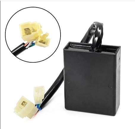

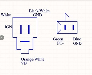

Мотоцикл: Suzuki Djebel 200. 2002 г.в
Да верно
Коммутатор аналог 39200-42А30 который ставился на DR200 согласно мегазипу, он идет с проводами и провода по цветам как у нас на мотоцикле только нет желтого.
На нашем коммутаторе:
Оранжевый- 12В с замка зажигания ,
Черный - это минус крепится на раму болтом крепления высоковольтной катушки к раме,
Желтый на него подается напряжение от 5 до 2,2 вольта
Белый - это плюс идет на высоковольтную катушку(подключал к этому проводу лампочку маленькую светодиодную 12В 10w, минус замыкал на минус аккумулятора, лампочка не загоралась но минус искрил так нормально )
Зеленый и синий с индукционного датчика, их можно менять местами ничего страшного не будет, просто будет в одном случае хорошо работать в другом плохо заводиться.
Если китайцы ничего не напутали с цветами проводов тогда проблем с подключением не будет.

- - Mmorf   Вот фото с проводами: https://www.carmo-electronic...   20.11.2025, 17:05
|- - Андрей Омск   Цитата(Mmorf @ 20.11.2025, 14:05) Вот фот...   21.11.2025, 17:35
|- - Андрей Омск   Цитата(Андрей Омск @ 21.11.2025, 14:35) У...   24.11.2025, 18:52

- - send2u   масса - черно/белый+зелено/белый с датчика генера...   26.11.2025, 15:35
- - Андрей Омск   Да верно Коммутатор аналог 39200-42А30 который...   26.11.2025, 20:39
